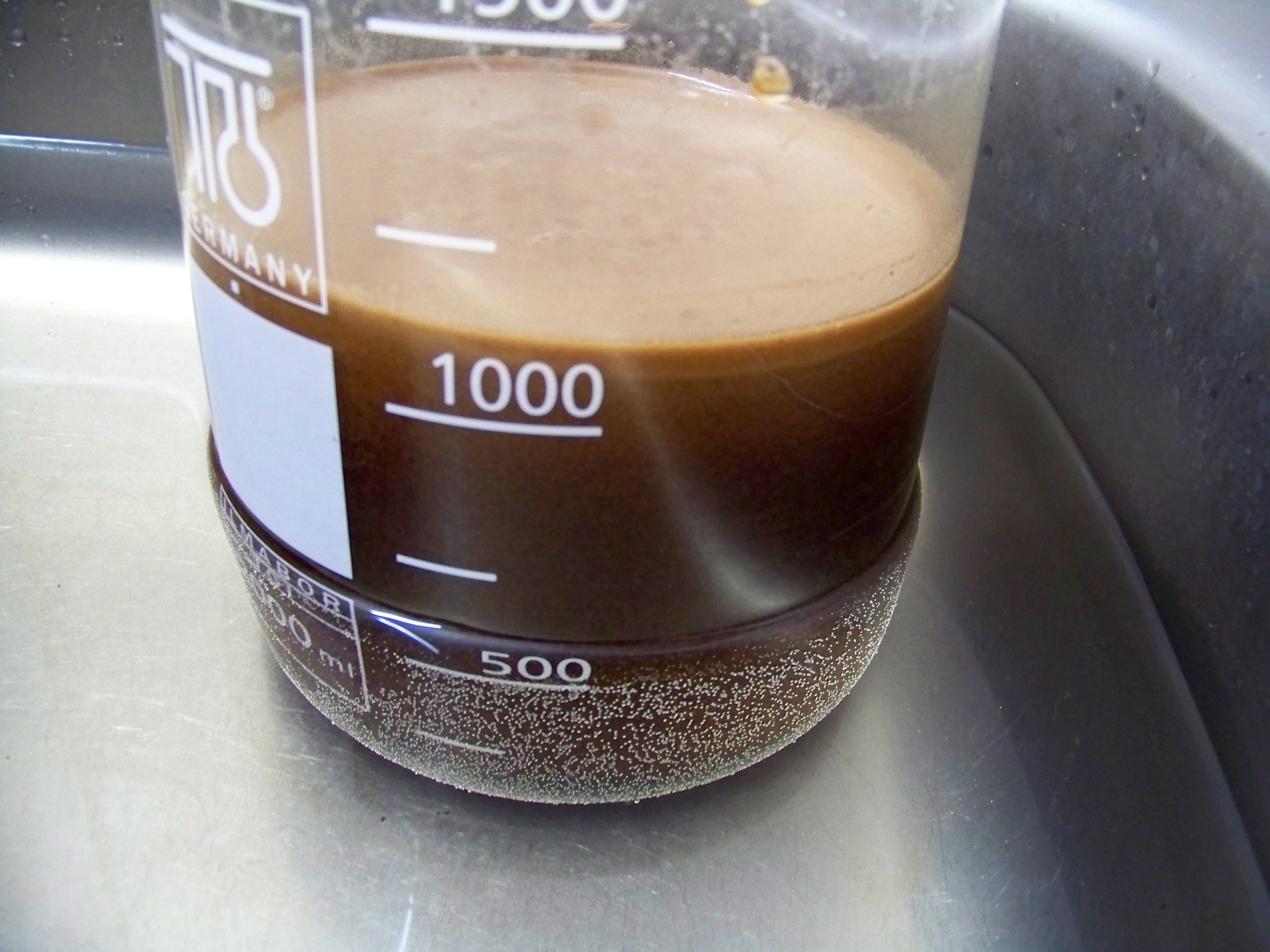

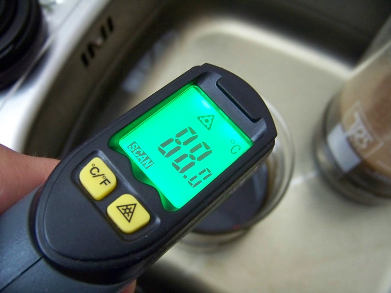

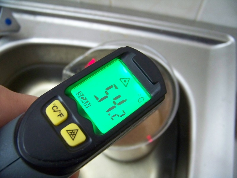

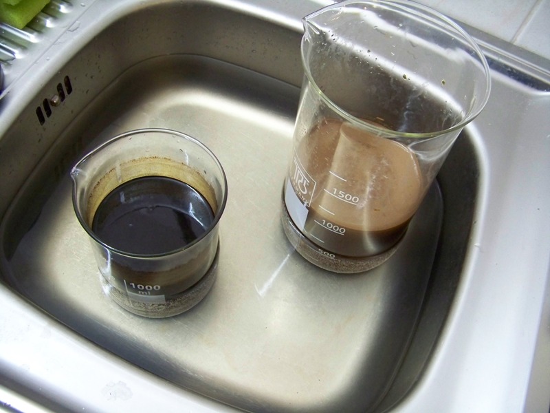

Es ist vollbracht! Beide Chargen angemixt!
Groß: Filterkaffee / klein: Instantkaffee (100g aug 500g Wasser)
Der normale Kaffee macht irgendwie ne Menge Schaum
Die Temperaturen sprechen für sich
Mir kommt der Instantkaffee etwas zäher vor...
Jetzt muß das erstmal abkühlen vorm umfüllen.
Vom Geruch her fand ich das nicht so schlimm. Ein wenig Ammoniak aber mehr auch nicht.
Gruß Micha

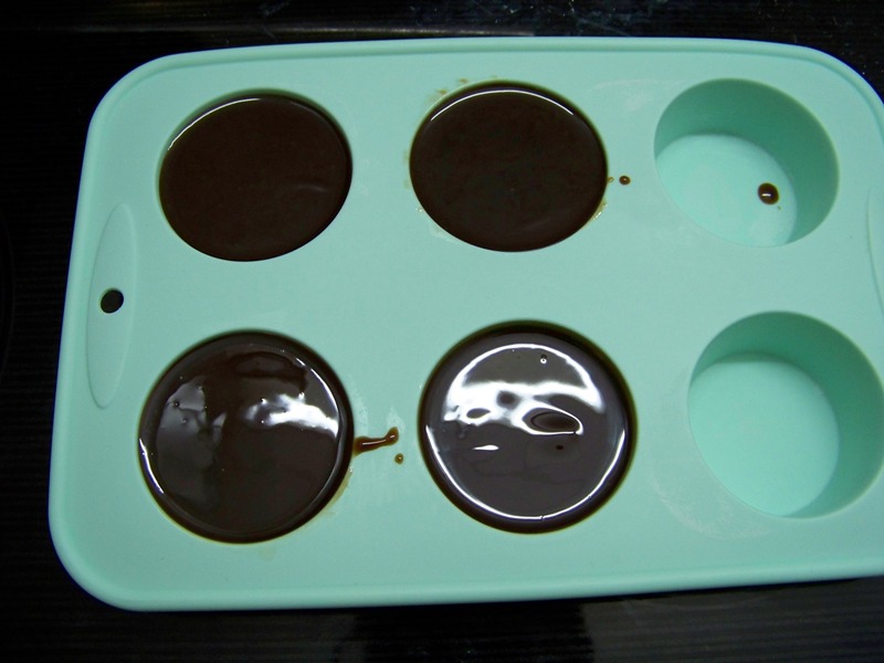

So ich habe schonmal einen kleinen Test gemacht, war aber eher subotpimal.
Die Lauge gibt extrem viel Ammoniak frei ! Bin da grad ein wenig ratlos, ob ich das an die Luft stellen soll zum ausdünsten?
War irgendwie doof, SL hat sogar Blasen bekommen. Hab den Ansatz erstmal weggehauen. Später wenn alles trocken ist, wage ich noch mal einen kleinen Test damit.
Gruß Micha
