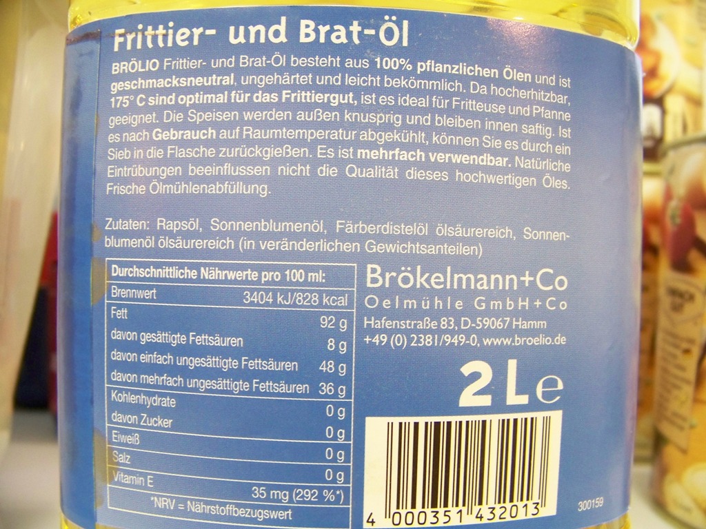

ich habe mal in unserem Supermarkt eine 2L Flasche Frittieröl mitgenommen.
Jetzt ist die Frage: Welchen Wert soll ich als Verseifungszahl nehmen??

Die Verseifungszahlen der Öle liegen alle zwischen 0,133 und 0,135. Ich würde deshalb sicherheitshalber die niedrigere Verseifungszahl mit 0,133 ansetzen. Da Du den genauen Anteil der Öle nicht kennst, wirst Du einen exakten LU nicht berechnen können.
Aber etwas ganz anderes würde mich davon abhalten, diese Ölmischung in höherem Anteil in der Seife anzusetzen: Der Anteil an einfach ungesättigten Fettsäuren mit 48 g/100 ml wäre mir zu gering und ich hätte Bedenken, dass die Seife vorzeitig ranzt. Erfahrungen mit den Ölmischungen habe ich leider nicht, vielleicht meldet sich noch eine erfahrenere Siederin.

Bezüglich der Verseifungszahl würde ich auch so wie Tryit vorgehen. Das macht am meisten Sinn. Wenn du nicht mehr als 10% von dem Öl nimmst dürftest du keine Probleme mit Ranz haben. Höher würde ich nicht dosieren aufgrund von eventuellen Ranzproblemen.
