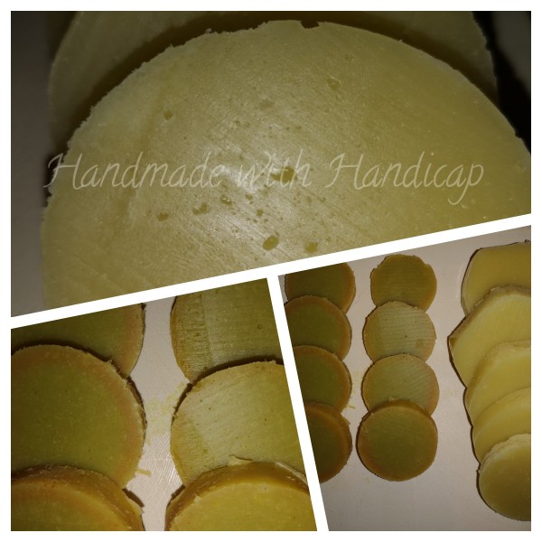

So ich hab es ja schon geschrieben, gestern habe ich noch 2 Seifen gemacht.
Haarseife (grosse Stücke)
112.5 Kokosöl
75g Rhizinus
50g Olivenöl
12G Lanolin
5g lavendelduft
8% Üf
Duschseife
65g Olivenöl
43 g Kokosöl
43g Mandelöl
22g Rhizinusöl
30g Aloevera
5g Orangenöl
Farbpikmente orange in NaOH gelöst.
10% Üf
Das einzige was nicht nach meiner Vorstellung klappte war die Farbe, ich dachte es mir schon. In Lauge wurde sie lila und in der Seife ist sie kaum wahrnehmbar.
So nun muss ich die Herstellung erstmal auf Eis legen und die 6 Wochen abwarten.

Wieso gibts du die Farbe in die Lauge?
Das hab ich noch nie gehört.
Ich färbe meine Seife immer erst wenn die Lauge mit den Fetten emulgiert ist kurz bevor ich den Sl in die Form gebe.
Nichts desto trotz ist die Seife doch super gelungen. Das zarte grün (so sieht es zumindest auf den Fotos aus) passt sehr gut finde ich.

Ja wieso ich das tat, weil es ein Puvler war und das Wasser schon so wenig war... Ein Versuch... Nun weiss ich das es nicht geht. Hat ja auch was. 😊
Lg
Desty
Re: HAARSEIFE UND DUSCHSEIFE
Beitrag von Sylvie » Do 31. Jan 2019, 16:39
Wieviel %Wasser hast du denn genommen?
Manche Farben lösen sich auch nur in Öl. Was sind das für Pigmente?
Die Farben von UmU oder Walderhoe kann man so viel ich weiß auch direkt in den Seifenleim geben.
Beitrag von Liriophe » Do 31. Jan 2019, 17:14
Die Duschseife gefällt mir gut. Bei der Haarseife hast du sehr viel Kokosöl genommen. Warum denn das? Der Reinigungswert ist sehr hoch, könnte ziemlich unangenehm für die Haut sein, gerade bei Kopfhaut.
Beitrag von Trude » Do 31. Jan 2019, 18:49
Die Farbe ist ja wirklich alles andere als Orange. Aber dieses Khaki hat ja auch was.
Ansonsten sehen die Seifen von der Oberfläche her schon prima aus.
Ich gebe die Pigmente (meist in ein ganz klein wenig Öl dispergiert) auch immer erst zum leicht angedickten Seifenleim.
Vielleicht versuchst du es beim nächsten Mal auch auf diese Art.
Ich sehe das genauso wie Birte. Berichte doch mal, ob du damit gut klarkommst, wenn du sie dann irgendwann anwäschst. :badezimmer72:
Ansonsten: Gelungene Seifenstücke! :daumen_hoch:

Sehr schöne Stücke geworden. Nun haben sie halt Naturfarbe, ist doch auch nicht sooo schlimm. :blume_und_schmetterling:
Ich gebe das Farbpulver auch immer direkt zum Seifenleim. Wenn ich es vorher mit Wasser oder Öl mische, verhunzt es bei mir immer. Entweder zieht der Seifenleim an oder wird zu dünn... Daher tut ich das Farbpulver immer so in den emulgierten Seifenleim. nicken_freudig:

Ich habe die Haarseife aus einem Block und habe die Duftöle getauscht.
Ich werde auf jeden Fall berichten..... Und wenn die nix fürs Haar ist suche ich weiter.
Bei der Duschseife und der Farbe müsste ich die Flüssigkeit ja kürzen um die Menge von Aloevera.
Ich werde mal schauen das nächste mal eine andere Möglichkeit zu finden.
Aber eigentlich mag ich Natur auch sehr gern.
Welche Öle würdet ihr mir empfehlen für Haarseife.?
