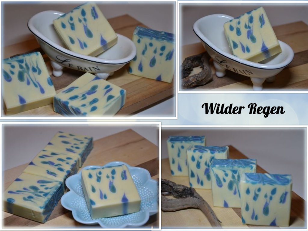

Ich konnte es mir nie richtig vorstellen, wie die Tropfen im SL entstehen. Obwohl ich es weiß und jetzt auch versucht habe, ist die Vorstellung irgendwie trotzdem komisch.
Nun habe ich es auch endlich mal versucht und finde es toll.
Soviele Tropfen wie möglich wollte ich machen und rausgekommen ist mein Wilder Regen bei Querwind!
In die Quetschflaschen habe ich Plastiktüten zuvor reingesteckt und den SL dann eingegoßen. Und ich muß sagen, daß es toll funktioniert hat, was die Tütchen betrifft. Am Schluß kann man sie einfach rausnehmen, ein kleines Eckerl abschneiden und so bekommt man den allerletzten Rest auch noch raus. Und die Flaschen sind so gut wie gar nicht eingesaut. Davor graute es mir bei dieser Technik eigentlich am meisten – die Abwascherei danach.
Auf den Spritzflaschen hab ich an der Spitze eine Verlängerung von den Einweg Pipetten dran geklebt. Jedoch werde ich sie noch etwas kürzen, damit beim nächsten Mal mehr Leim rauskommt und somit größere Tropfen entstehen.
Mein Rezept: 27 Kokos, 37 Olive, 18 Distel, 14 Palm und 4 Kakaobutter
Zusätze: Natriumlaktat und Puder zucker
Farben: Peacock, Chambray, Delphinium und Tiox O
Duft: Davinia (herrlich zarter Seifenduft)
Was man auf den Bildern nicht sieht – sie hatte eine anständige Gelphase, jedoch nicht bis zum Rand raus. Am Rand bekam sie dann naße Kreide, da ich zu zögerlich prüriert hatte. So habe ich nun auch meine erste Erfahrung damit gemacht. Und weiß nun endlich worüber ich soviel gelesen habe.
Tja, die 2 Kreidestücke stellte ich nochmals in den Backofen. Nun sind sie Seife geworden, aber etwas krumm……hinlegen wäre besser gewesen.
Ich muß sagen, daß ich für den Anfang ganz zufrieden bin. Und es wird sicher nicht meine letzte Tröpfchen Seife gewesen sein. Es macht Spaß und außerdem muß noch eine Richtige her!
Hihi, wieder ein Grund zum Seifeln!
Hoffentlich hab ich euch nicht allzu viel vollgeschrieben. Schühüß :wink_mit_muetze:

Genial, ich bin mal wieder angefixt. :ausflipp:
Das sieht richtig toll aus! :schwaermt2:
Gleich mal auf meine Todo Liste gesetzt. nicken_freudig:

Super tolle Tröpfen-Seife. :schwaermt2: :schwaerm: Die Farben finde ich auch sehr schön. :daumen_hoch:
Und für mich hast du nicht Zuviel geschrieben, ich lese sehr gerne, wie eine Seife entstanden ist oder evtl. was sie für Probleme bereitet hat.
Das Rezept und die Zutaten interessieren mich auch. :liest:

Hey, die Tröpfchen sind Dir ganz toll gelungen!
Danke für die Vorstellung, diese Technik muss ich demnächst auch mal ausprobieren!

Liebe Maria, die ist dir toll gelungen :schwaerm: Und dass du gleich so viel Erfolg hast bei der 1. Tropfenseife mag ich dir herzlich gönnen!
Davinia ist ein herrlicher Duft, ich habe gleich mal wieder eine Flasche nachbestellt :sabber:
Jetzt muss ich auch gestehen, dass ich noch niiiiie eine Tropfenseife gemacht habe, dieses Jahr wird's auch nix mehr damit werden, aber das nächste Jahr ist ja sooooooooooooooooooooo lang, da sollte es doch mal klappen. Vielen Dank auch für die Beschreibung, wie du vorgegangen bist. Solche Einweg-Pipetten habe ich ja auch hier liegen, die liegen und liegen und liegen schon seit Ewigkeiten.....
