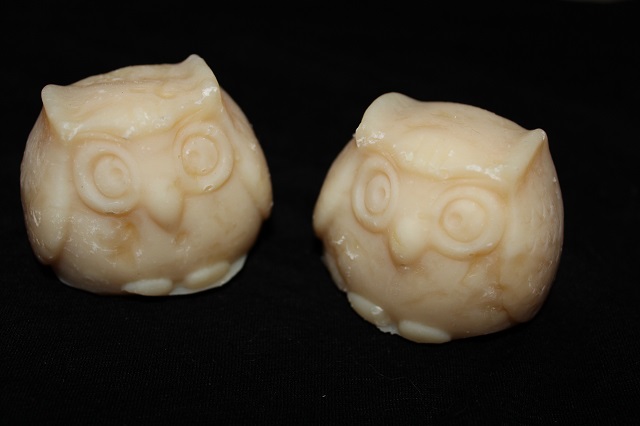

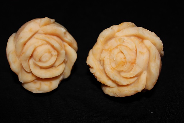

Beitrag von Joy » So 24. Apr 2016, 11:51
Ich habe schon öfter gelesen, dass man Ei als Seifenzusatz nehmen kann. Allerdings habe ich nirgends Angaben gefunden, wie viel Ei man auf eine bestimmte GFM nehmen kann und wie genau man es verarbeitet.
Deshalb habe ich einfach mal probiert, ganz nach dem Motto: Viel hilft viel :kichern: . Und vermutlich war es wirklich ZU viel, denn auch wenn es Seife geworden ist, war der Leim nicht wirklich homogen.
Hier hatte ich auf 150g GFM ein Eigelb direkt in den Leim gerührt und wie man sieht, war der Leim ein bisschen störrisch und es sind orangene Sprenkel zu erkennen.
Wieder auf 150g GFM habe ich 1 Eiweiß genommen. Wenn man genau hin schaut, ist es auch nicht ganz gleichmäßig verrührt und man sieht kleine Farbunterschiede. Das Eiweiß habe ich direkt in den Leim gerührt, wobei ich mir später überlegt habe, ich hätte das Eiweiß auch aufschlagen können.
Jetzt bin ich auf eure Erfahrungen gespannt. Meine Seifen sind noch nicht angewaschen, ich werde aber berichten, wie sie sich verhalten und ob man das Ei merkt. Was ich schon mal sagen kann: obwohl die Seife gegelt hat, riecht man das Ei nicht heraus (zum Glück).

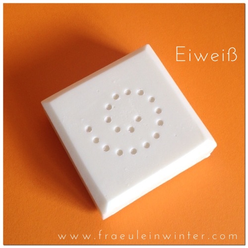

Kurz vor Ostern hab' ich auch mal Eischnee und Eiweiß in Seife versenkt.
Meine beiden sind mittlerweile auch angewaschen und ich muss sagen, die Seife mit Eischnee gefällt mir im Gebrauch einen Tick besser als die mit Eigelb.
Beide sind echt tolle Seifen geworden und ich mag sie gerne.
EISCHNEE
Öle in %: 35 Kokos, 10 Sheabutter, 50 Distel HO, 3 Lanolin, 2 Rizinusöl
Wasser: 25%
Eiweiß: 1 steifgeschlagenes Eiweiß auf die GFM von 350g
Das halbsteifgeschlagene Eiweiß kam direkt in den SL. Ich muss hier aber anmerken, dass es dann doch einiges Rühren erfordert, um das Ganze homogen in den SL einzurühren (eingeschlagene Luft im Eiweiß). Der SL war ganz problemlos. Zum Schluss kam das PÖ dazu, da gab's dann doch ein rasches anziehen - kann aber auch am PÖ gelegen haben.
Das wirklich Interessante dabei: Die Seife hat sich bei Zimmertemperatur innerhalb ganz kurzer Zeit selbst in die Gelphase geschickt und ordentlich gegelt.
Dadurch sind bei den inneren Stücken so ganz leichte Sprenkel entstanden, die mir aber total gut gefallen.
Leider hab ich davon kein Foto mehr hier auf dem iPad, aber ihr findet ein Bild davon auf meinem Blog. Klick hier

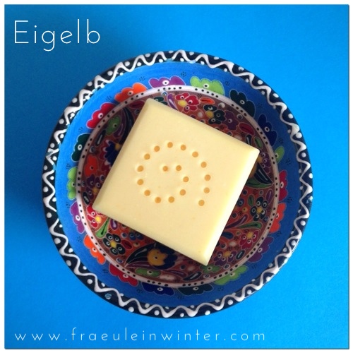

EIGELB
Öle in %: 35 Kokos, 10 Mangobutter, 50 Olive, 3 Lanolin, 2 Rizinusöl
Wasser: 27%
Eigelb: 1 Eigelb mit etwas Öl glatt gerührt auf die GFM von 350g, direkt in den SL
Der SL war wieder total problemlos, bis das PÖ dazukam...
In Natura ist die Seife um einiges gelber als auf dem Bild. Wie die Eischneeseife durfte auch diese Seife bei Zimmertemperatur und ohne Isolierung aufs Ausformen warten. Ich denke jedoch, dass sie nicht gegelt hat.
Das waren meine ersten Eischnee/Eigelb-Versuche. Mehr kann ich dazu leider nicht beitragen.
