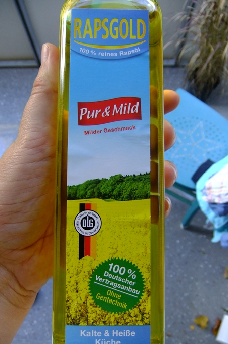

Das hier abgebildete Rapsöl ranzt nicht ich habe es in so vielen Seifen drin und auch noch nie mit Ranz zu tun gehabt auch bei älteren Seifen.

Das hier abgebildete Rapsöl ranzt nicht ich habe genau dieses in so vielen Seifen drin und auch noch nie mit Ranz zu tun gehabt auch bei älteren Seifen die schon 4 Jahre alt sind und ein Anteil von 25% Rapsöl drin haben nicht.

henni hat geschrieben: Das hier abgebildete Rapsöl ranzt nicht ich habe genau dieses in so vielen Seifen drin und auch noch nie mit Ranz zu tun gehabt auch bei älteren Seifen die schon 4 Jahre alt sind und ein Anteil von 25% Rapsöl drin haben nicht.
Welches von den hier abgebildeten, Henni? Es kommt halt auch immer auf die Lagerung/Lagerbedingungen an und auch darauf, was sonst noch so in der Seife ist. Rein chemisch betrachtet ist ein Öl mit viel mehrfach ungesättigten Fettsäuren einfach weniger stabil bzgl. Ranz, während Öle, die fast nur aus gesättigten Fettsäuren bestehen (wie z.B. Kokosöl, das dafür ernährungsphysiologisch betrachtet "leer" ist), stabil sind. Persönliche Erfahrungen sind dann natürlich auch immer eine Folge der individuellen Gegebenheiten (Lagertemperatur z.B., geschlossene oder offene Lagerung, etc. ab). Es gibt sicher viele, die z.B. das Rapso gerne und oft einsetzen und gute Erfahrungen damit haben und dann gibt es den Fall hier mit der Warnung. Was ich oben mit den Inhaltsangaben schreiben wollte sind generelle Punkte und ich hatte die drei Rapsölsorten da, an denen sich das gut erklären ließ. Alle drei oben sind ölsäurereich und es gibt sicher bzgl. Zusammensetzung schneller ranzende Öle - wie z.B. das Distelöl von Waldhexe oben - aber auch das muss bei optimaler Lagerung nicht direkt wegranzen.. Es gibt auch Rapsöl mit nur 51 einfach ungesättigten (ich hab noch welchen mit 59 hier). Generell gilt einfach je weniger mehrfach ungesättigt, desto besser.
