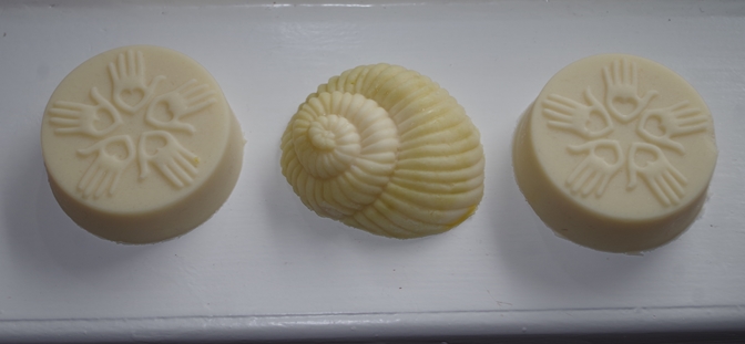

Ich brauche dringend neue Salzseifen und da sie ja so ewig reifen, musste ich ran an den Topf :am_herd:
Es sollte eine ganz milde Salzseife werden und so habe ich ca 300g Olive, 200g Kokos, 200g unraff Sheabutter, 250gReiskeimöl kombiniert. auf die SL Menge ca 800-900g Salz. Der Sl war zu flüssig als ich das Salz hinzugab und so musste ich kräftig mit dem Pürie rühren aber außer, daß das schöne grobe Salz kaputt ging,blieb der Leim flüssig.
Ich habe bei 26Grad gearbeitet und 50g äÖ Amyris zur Hautpflege ergänzt. :schwaermt2: ÜF 15%
Warum sie immernoch/ 2d später so weich ist, liegt wohl an den Ölen. Sie muss jetzt leider noch länger reifen als geplant.
Aber ich habe neue MWM eingeweiht, die weiche Seife ist gut rausgeflutscht.
Bei den Pferden, habe ich vorher in die Form Sesamöl geröstet und einmal Karottenöl getan,es war zu viel,denn nur die Pferdeköpfe sollten farbig sein.
vielen Dank fürs Anschauen und evtl Tipps,was an dem Rezept die Seife so weich macht. :kuss:
Achtung Edit sagt: falsches Rezept oben.
Es sind enthalten: 370 Olive, 240 Kokos,200 Reiskeim,100 Shea unraff, 80 Distel
Annett

Die sieht aber auch super zart aus, liebe Juli :herz: Und da Salzseifen eh lange liegen sollen, macht es doch nix, dass sie noch weich ist.
Wobei ich es nicht verstehe, denn Du hast ja 40% feste Fette drin. Liegt vielleicht an den 15 % ÜF?
Die wird aber bestimmt noch fest und ganz fein werden

Liebe Juli
Also Deine Seifen sind betörend schön und die Inhaltsstoffe machen mich feddisch engel_rosa_wolke: :herzchen_mal: :gibt_rose:
Mich wundert es aber auch, warum die so lang weich bleiben - die ÜF von 15% ist da mit Sicherheit nicht schuld daran. Hast du auch keinen Wiegefehler beim NaoH oder bei den Fetten gemacht?

Wunderschön sehen sie aus Deine Salzseifen. Was für eine tolle glatte Haptik. :sabber: :sabber: :sabber:

Deine Salzseifen sehen sehr gut aus nicken_freudig:
auch wieder in schöne Einzelformen das Schneckenhaus gefällt mir besonders gut :herz_2:

ich bin zwar kein Fan von Salzseifen :schaemt_sich: , aber deine Seifen sehen wirklich super schön aus, so glatt noch dazu :sabber:
Re: weiche Salzseife
Beitrag von hugofly » So 3. Apr 2016, 17:59
Liebe Juli, was für entzückende Seifenformen, ich mag Salzseifen sehr gerne für das Gesicht und mit der Härte das kommt noch,
wenn sie etwas liegen. :jubel_reihe:

Auweia...ich hab das falsche Rezept geschrieben.
aber daran kanns ja auch nicht liegen. hab auch schon überlegt ob ich mich irgendwo vertan habe...zuviel Wasser? aufgeschrieben habe ich 332g Wasser+122,61 NaOH
ich hoffe die werden hart, denn anfühlen tun sie sich ganz toll und cremen schon fast ein.

Bei 800 bis 900 Gramm müssen es doch mehr Seifen sein.
Oder Juli?
Hast du noch welche versteckt? nicken_freudig:
Oder Juli?
da hast du mich aber voll erwischt :lachend_auf_den_tisch_hau: in der Tat schlummern noch welche,die Zwillinge der Gezeigten. Gut aufgepasst :daumen_hoch: :kichern:
