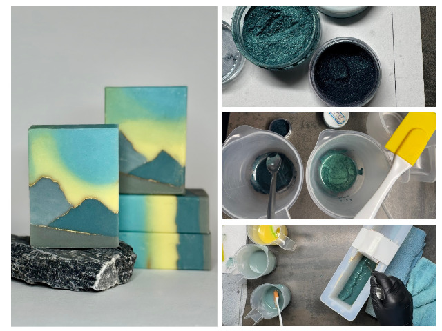

ein bisschen hab ich das mit dem Leim andicken ja schon heraus darum hab ich mich an eine Berglandschaft gewagt.
Mit festem Leim habe ich die Berge Stück für Stück angehäuft und jede Lage mit Goldmica betont. Danach kam der Ombre Hintergrund dazu, der von Gelb über Türkis etwas Kontrast zu den dunklen Bergen bringt. Am Timing muss ich noch üben, denn für den Ombre war der Leim nicht mehr ganz dünnflüssig.
Hier hab ich auch noch zwei Dipoxy-Farben, von der lieben krapi, getestet. Leider war das "Deep Bluish Green Metallic" nicht laugenstabil und hat den unteren Hügel nur Graugrün erscheinen lassen, passt aber recht gut dazu.
Verseift habe ich:
Kokos, Distel ho, Erdnuss, Mangobutter, Rizi
ZS, NaLac
Duft: Duft: Sky&Sea
zum Andicken je Berg 3Tropfen Meeresbrise- behawe
Mica: Dreamy Aquamarine, Sunburst Sparkle, Aquarius, Dipoxy Mint-Turquoise, Deep Bluish Green Metallic (leider nicht laugenstabil)
Danke fürs Anschauen.

krapi
Beiträge: 1125
Re: THS Oktober - Goldene Gipfel
Beitrag von krapi » So 25. Okt 2026, 12:48
Traumhaft schön geworden. Schade mit dem Deep Bluish Green - ich hatte das für den Landrover von der Landroverseife - da wurde es nicht grau. Allerdings war das eine Einzelform, die nicht gegelt hat.

krapi hat geschrieben: ↑
Dankeschön :gibt_herz: Könnte es sein, dass du für den Landrover Deep Bluish Green hattest. Bei meiner Probe steht noch "Metallic" dabei.
krapi
Beiträge: 1125
Beitrag von krapi » So 25. Okt 2026, 14:03
Ich war nur schreibfaul - Metallic stand bei mir auch dabei.
