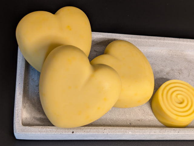

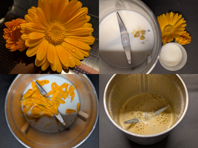

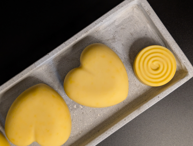

Die letzten Ringelblumen lachten mich im Garten so an, dass ich noch ganz spontan eine Calendulaseife gesiedet habe. :sonne:
Hierfür habe ich die Blüten (zusammen mit etwas Salz und Tonerde) in Milch püriert. Die Mische kam dann direkt zu den Fetten. Also mein Standardprozedere... :breit_grins:
Getestet habe ich das PÖ Sweet Grass & Dandelion AZ von Eulenhof. Ich habe mich sofort in den Duft verliebt :rot_werd_und_herzchen: und nach dem Verseifen feststellen müssen, dass dies ein Aztec-Duft ist, der ausgelistet wird. :augen_zuhalt_und_weint:
Vielleicht order ich noch ein Fläschchen nach, solange es noch Restbestände gibt.
Die Seifen verströmen einen ganz sanften, warmen und lieblichen Duft. Für mich riecht das PÖ wie eine Frühlingswiese in der Sonne. :schwaerm:
Der Duft hat nicht angedickt. :herzchen_in_den_augen: Er soll jedoch gelb verfärben. Da ich mit gelber Tonerde gearbeitet habe, kann ich dies natürlich nicht verifizieren.
Die Seife ist herrlich glatt und ich freue mich schon aufs Anwaschen :herzchen_mal:

Innere Werte sind:
Gesamtflüssigkeit: 30%
LF: 15% Leitungswasser
LU: 8%
Fette & Öle: Olivenöl nativ, Rapsöl ho, Kokosöl nativ, Sheabutter, Rizinusöl nativ, Jojobaöl
Zusätze: 15% Milch mit 2% Salz, gelber Tonerde & Ringelblumen (püriert und zu den geschmolzenen Fetten & Ölen)
Farbe: Goldocker DD (VvW)
Duft: 3,5% Sweet Grass & Dandelion AZ (Eulenhof)
GFM: 200g
Herstellungsart: CP (Verarbeitungstemperatur: Fette 24°C / LF 25°C)
Ich freue mich auf eure Kommentare :gibt_herz:
