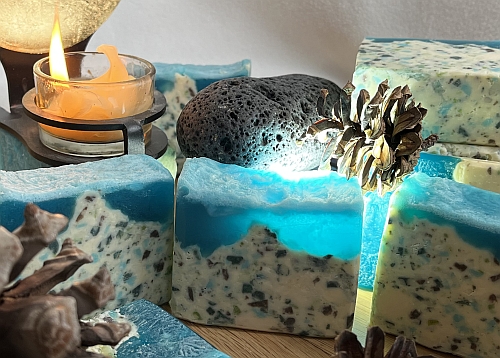

Darum wollte dieses Jahr für den Adventskalender eine Schlittschuhseife sieden. Ein zugefrorener See in der Seifenmitte, umrahmt von schneebedeckten Hügeln ringsum, winterlich verschneiter Wald und ein hellgrüner Schilfgürtel am Ufer...
Ja und warum prangt dann so ein ganz und gar seeloser Berg in der Mitte dieses 19. Türchens, werdet ihr Euch fragen. Wie so oft kam mitten unter dem Sieden Plan B zum Einsatz. Aber aus reinem Protest habe ich zumindest den Namen beibehalten! :mrgreen:

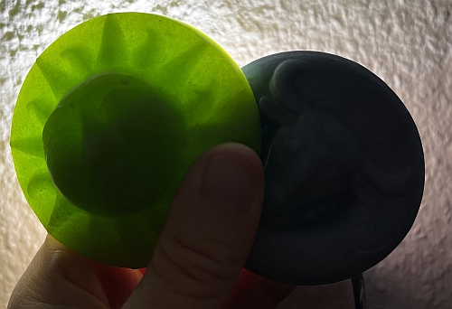

Einen kleinen Teil der Seife habe ich eingefärbt, um zu testen, welche Farben funktionieren. Ergebnis: mit wasserlöslicher Farbe bleibt die Seife transparent, mit WEP-Pigment wird sie absolut undurchsichtig

Dass da am nächsten Tag beim Anschneiden ein funkelnder Berg mit klarem Winterhimmel in der Seife auftauchte, hat mich nicht schlecht staunen lassen! Stimmt schon, Skifahren waren wir auch oft, als ich noch Kind war :lol:. Aber der Name bleibt trotzdem.

- wenn die Seife ein Berg werden will, wird sie ein Berg

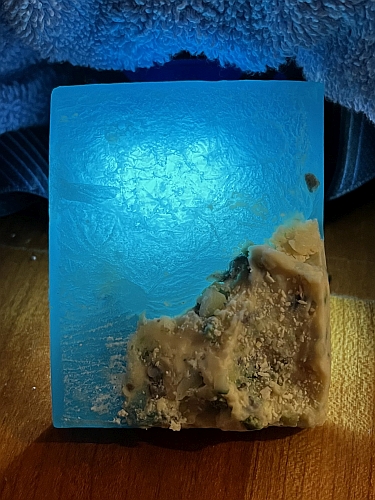

Hier noch die Version von See mit Baaz:
