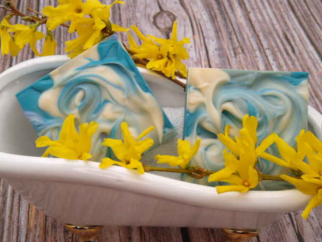

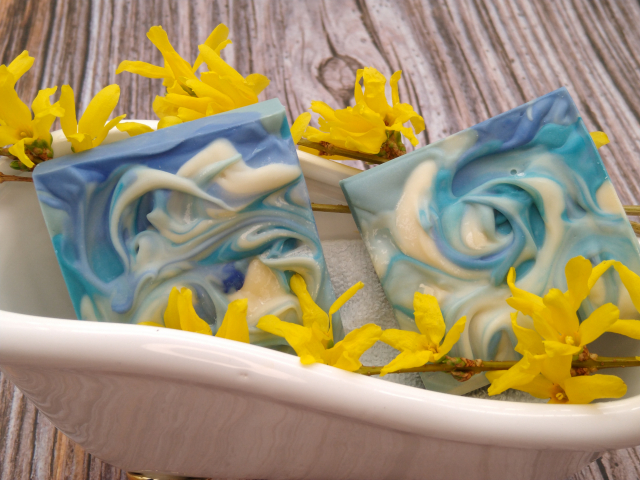

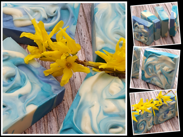

Ich hatte mich über das Thema "getrichterte Seifen" gefreut, da ich endlich mal das Trichterset meines neuen Divis testen wollte.
Na ja... ich habe ja bereits berichtet, dass daraus nichts wurde :auslachen:
Der SL war binnen kurzer Zeit so dick, dass nicht ein Tröpfchen durch den Trichter ging. Keinen Schimmer, warum... Also habe ich den ganzen blauen Batz mit dem Spatel in den Divi geklatscht :kichern:
Dennoch bin ich mit dem Ergebnis nicht unzufrieden. Die Farben gefallen mir und die Seife riecht gut. Die grob strukturierte Oberfläche hat was, wie ich finde. Mein Mann ist regelrecht begeistert von der Seife. Was will Frau mehr :kichern:
Hier also mein blaues Seifenkind...

Die sind ja wirklich schön geworden, ich musste sofort an wogende Wellen und Wasser denken.
Und wenn dein Mann begeistert ist, dann kann dir Klaus völlig egal sein. :breit_grins:
