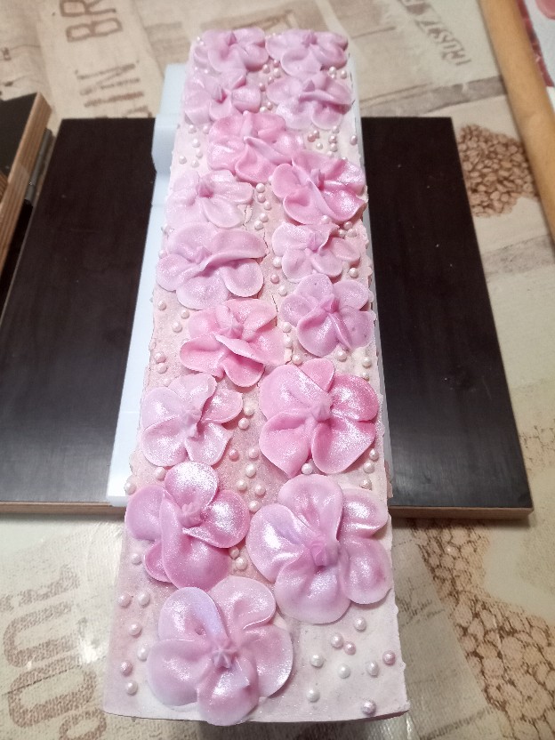

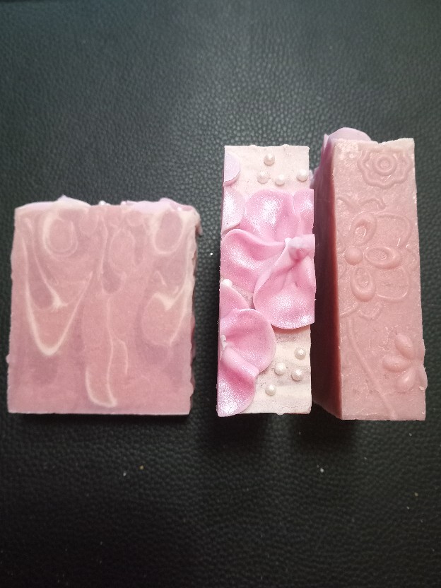

Ihr Lieben, heute möchte ich Euch meine Reiscreme-Seife zeigen. Sie hat mich sehr verwundert, denn für gewöhnlich gelen meinen Seifen IMMER, und auch komplett. Aber bei dieser war auch nach Stunden keine nennenswerte Erwärmung festzustellen. Ich denke sie hat also praktisch nicht gegelt. Egal, das Ergebnis ist in Ordnung. Die Farben..... naja das übliche Spiel, zu wenig Pigment und ohne Gelphase nicht so "briliant", aber okay.
Die Reiscreme habe ich so hergestellt: ein Esslöffel Reis in etwas Wasser so lange kochen, bis er richtig schön weich ist, ganz lange pürieren bis eine glatte Creme entstanden ist, durch ein feines Sieb streichen, fertig. Diese Menge habe ich auf ein Kilo GFM verwendet. Wasser habe ich bei 30% gelassen, nächstes Mal werde ich die Wassermenge reduzieren. Die Seife konnte ich erst nach zwei Tagen aus der Blockform holen, unten hatte sich ein klein wenig Öl abgesetzt und sie war sehr weich.
Inhalt: Olive, Kokos, Sonne ho, Shea, Rizi, dest.Wasser, Reis, Kaolincreme, Mica Candy und Pizzazz von UMU, PÖ Lilac von Eulenhof(The soap kitchen)
Der Leim war super flüssig und ich konnte mir zeit für den Swirl lassen. Den Leim habe ich einfach abwechselnd in die Form gegossen und nicht noch extra geswirlt. Die Blüten für das Topping hatte ich schon im letzten Jahr für meine Hanami mit dem Spritzbeutel gemacht. Die Perlen sind Zuckerdekor.
Puh, ich hoffe das war jetzt nicht zu viel? Und ausnahmsweise würde ich gerne ein Foto mehr mit anhängen. Wenn das nicht okay ist, bitte was löschen.

Wow...wundervoll. :schwaerm:

Wow deine rosa Seife gefällt mir richtig gut. Wunderschönes Topping mit den Blüten. :kniefall:

ein wunderschönes Topping

Oh ist die schön geworden :schwaermt2:

Oh ja, die ist wirklich wunderschön! :rot_werd_und_herzchen:

Das ist ja eine entzückende Seifenschönheit. Mir hätte es in der Seele weh getan, diese wunderschönen Blümchen im Topping zu zerschneiden.
Hast du die Blümchen mit einem Perglanzmica bepinselt? Die schimmern so herrlich perlmutten.

Oh, mein Gott! Ist die schön :schwaerm: :schwaermt2:
Dieses Topping ist himmlisch!
Und dann noch rosa :schwaerm:
