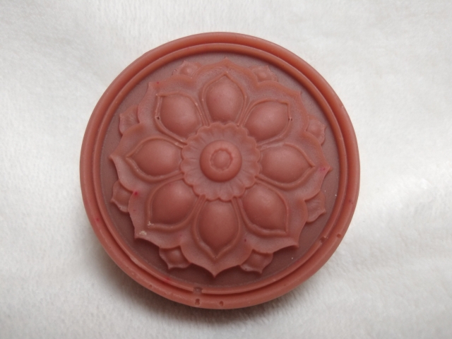

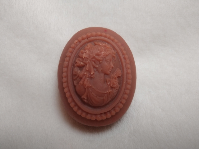

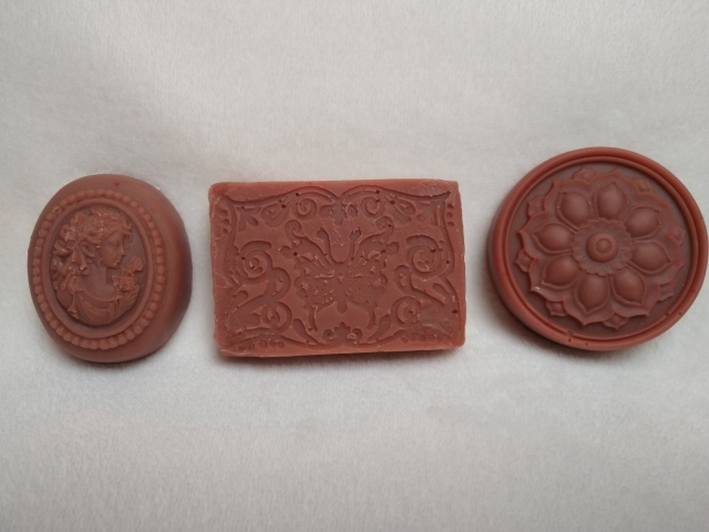

Vor längerer Zeit hatte ich mir im Internet ein kleines Tütchen Rhabarberwurzeln besorgt. Da passte das TSH-Thema "Naturfarben" perfekt, um die Wurzeln endlich mal zu verseifen :freund_faeuste_schwing:
Also habe ich die Wurzelstückchen in einer elektrischen Gewürzmühle zu feinem Pulver gemahlen. Ich habe Dosierungsempfehlungen zwischen 2 und 5g auf 500g GFM gefunden (also nur 0,4 - 1% auf die GFM). Für den ersten Versuch habe ich 0,4% Pulver genommen und dieses ein paar Tage in Wasser eingeweicht. Die Flüssigkeit wurde schnell ockerfarben. Als schließlich das NaOH hinzukam, verfärbte sie die LF dunkelrot. Auch der SL hatte eine tolle, dunkelrote Farbe.
Ich habe mich mit weiteren Zusätzen zurückgehalten und recht helle Öle verwendet, um das Farbergebnis nicht zu verfälschen. Nur etwas Babypuder für mehr bzw. cremigen Schaum konnte ich mir nicht verkneifen :kichern:
Die Seife ist auch nach ein paar Tagen noch wunderbar Ziegelrot. Höher würde ich das Pulver nicht dosieren. Mir gefällt das Ergebnis sehr gut. Hier also meine RhaBarbara :vor_freude_huepf:

Innere Werte sind:
Gesamtflüssigkeit: 30%
LF: 30% Wasser mit 0,4% Rhabarberwurzelpulver
LU: 11%
Fette & Öle: 45% Distelöl h.o., 25% Babassuöl nativ, 10% Reiskeimöl, 10% Kakaobutter, 5% Rizinusöl nativ, 5% Lanolin
Zusätze: 3% Babypuder mit den Fetten & Ölen püriert
GFM: 140g
Duft: 2% PÖ Yuzu+ (Verseifer). Der Duft ist sehr frisch und leicht fruchtig und passt sehr gut zur Seife.
Farbe: Rhabarberwurzelpulver (s.o.)
Herstellungsart: CP

Wow, eine wunderschöne Seife und eine ganz tolle Farbe! :vor_freude_huepf:
Der Duft klingt super und passend zu Rhabarber. Auch die Formen gefallen mir sehr.

Eine tolle Farben haben deine Seifen mit Rhabarberwurzel bekommen und die Formen sind auch wunderschön. :schwaermt2:

Bin sehr begeistert von der Farbe mit Rhabarberwurzel.
Wunderschöne Farbe und schicke Formen. :jubel_reihe:

Die Farbe ist grandios und auch sonst schön glatt

Eine tolle Seife Ist das geworden :herzchen_in_den_augen:
Schöne Farbe....und der Name ist genial

Eine sehr schöne Seife ist dir da gelungen! Rot hat man ja bei den Natufarben eher selten. Rhabarber will ich auch noch ausprobieren.

Wahnsinnig achön geworden, eine total tolle Seife. Und wiedermal ein klasse passender Name, da weiß man sofort von wem die Seife ist. :jubel_reihe:

Das ist eine ganz wunderbare Farbe! Toll!!! :herz:
