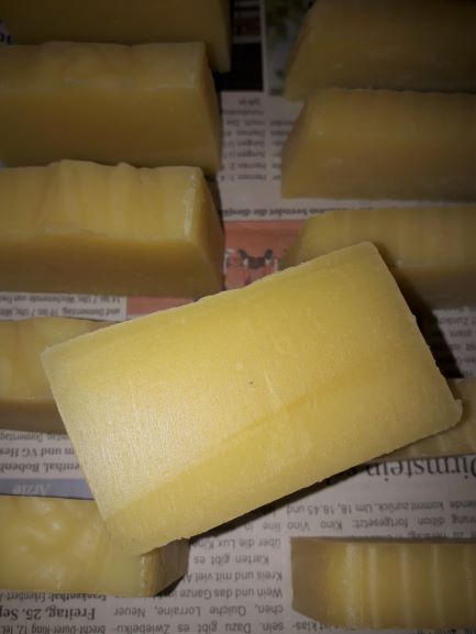

Huhu,
nachdem ich hier so nett empfangen wurde, muss ich euch an meiner Freude teilhaben lassen :vor_freude_huepf: .
Ich habe am Sonntag meine erste Seife gesiedet, sie dann zwei Tage ruhen lassen und gestern ausgeformt.
Ich war doch ganz schön aufgeregt vor dem ersten Mal. Habe alles penibel vorbereitet, viel gelesen und dann mich dann dran gemacht. Gesiedet habe ich nach dem 25er-Repezt (je 25% Olivenöl, Kokosöl nativ, Rapsöl und Palmöl; 9% UL) und dazu kam ein bisschen Lavendelöl.
Das Rapsöl macht ja eine tolle Farbe, die auch nach der Gelphase (die ich beobachten konnte) noch vorhanden ist. Und sie riecht so wunderbar sauber.
Sie fühlt sich jetzt noch ein bisschen klebrig an, aber ich vermute, dass das durch das Ablagern noch verschwindet (zumindest hoffe ich das).
Insgesamt bin ich schon sehr zufrieden und würde am liebsten gleich mit dem zweiten Projekt starten. Außerdem freue ich mich schon auf das erste Waschen. Wobei ich es ja gestern nicht lassen konnte, und schon ein bisschen ausprobiert habe. Sie schäumt :jubel: .
Bei der zweiten Seife würde ich gerne Sheabutter und Rizinusöl mit reinpacken und dafür das Palmöl draußen lassen. Außerdem würde ich gerne Tonerde mit reingeben. Klingt das machbar?
Ganz liebe Grüße
Svenja

Juchu! Die erste Seife! :cheerleader: Herzlichen Glückwunsch! :herzlichen_glueckwunsch: :jubel_reihe:
Sie sieht sehr gelungen aus, so schön schlicht! Und mit Lavendelduft, perfekt! :daumen_hoch:
Die erste Seife vergisst du nie! Mögen viele weitere folgen!
Und ja, du kannst das Palmöl gegen Sheabutter und Rizinusöl austauschen. Ich persönlich mag höchstens 20 % Sheabutter drin haben und würde die restlichen 5 % Rizinus nehmen.

Frau M. hat geschrieben:
Mi 23. Sep 2020, 13:43
Das war auch sofort mein Gedanke!
Deinen Püri würde Ich dann etwas vorsichtiger schwingen. Shea, Rizinusöl und vorallem die Tonerde könnten zu schnellerem Andicken führen!

Oh, die ist wunderbar geworden, liebe Svenja :schwaermt2:
Shea würde ich auch mit 20% (max. 25 %) dosieren. 5% Rizinus nehme ich auch immer für normale Seifen.
Tonerde kannst du bis 10% nehmen. Ich rühre die Tonerde immer mit einem Schluck Wasser an, den ich von der Gesamtflüssigkeit abzwacke. Dann püriere ich das Gemisch mit den Fetten und Ölen, bevor die Lauge dazu kommt.

So eine tolle erste Seife! Glückwunsch Svenja! Sieht super aus und wird sich auch super anwaschen nach der Reifezeit, soviel ist sicher :vor_freude_tanz:
Wie die anderen Mädels schon geschrieben haben kannst du prima Sheabutter und rizi benutzen. Ich persönlich mag Shea nicht sooo gern hoch dosiert, mir reichen 10%, aber das ist totale Geschmackssache und du wirst für dich rausfinden was du und deine Haut mögen! Hauptsache du zeigst Fotos von deinen Seifen :auge_zudrueck:
Vielen lieben Dank! :schwaerm:
Ich hatte mal mit 15% Sheabutter und 10% Rizinusöl gerechnet, da hat der Seifenrechner bei der Jodzahl gemeckert. Aber mit 20% und 5% sieht es besser aus. Vielen Dank für den Tipp. Werde ich so machen.
