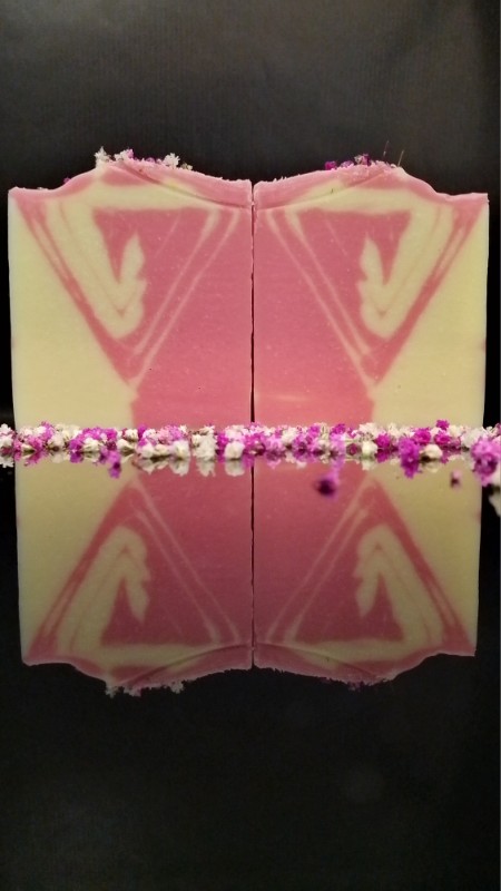

Beitrag von Die vom Moor » Mi 8. Okt 2025, 19:07
Hallo und herzliche Glückwünsche zum Forenjubiläum. Heute kann auch ich endlich mein Jubiläumsseiflein präsentieren. Ich habe zum ersten Mal einen Swing-Swirl ausprobiert. Allerdings habe ich das ganze ohne Trennstege gemacht und so sind nicht alle Seifenstücke zu meiner Zufriedenheit. Aber diese beiden finde ich ganz gut.
Inhalt: Kokos, Olive, Sonne ho, Shea und Rizi. PÖ Hagebutte -Malve von Behawe (sehr brav) und für die Farbe Kaolincreme und Frosty Rose Petal von UMU. Und ein kleiner Schuß Ziegenmilch.

Hui, die ist ja schick :augen_fliegen_raus:
Gefällt mir sehr, sehr gut :herzchen_in_den_augen:
Diese Dreiecke in den Ecken sind toll! Sind die üblich für den Swing Swirl, oder zufällig entstanden?

Die sieht ja toll aus! Auch ein Swirl, den ich noch gar nicht kenne. Dass das so geometrisch geworden ist!

Die Dreiecke finde ich auch toll. :herzchen_in_den_augen: Vom Swing Swirl habe ich noch nie gehört, ich werde mich gleich einmal auf die Suche begeben.

Sehr interessant mit den Dreiecken in der Seife.
Klasse deine Seife. :herz_blink:

Kenne ich garnicht...So akkurat diese Dreiecke :herzchen_in_den_augen:

So eine schöne Seife, die Farbkombination ist einfach traumhaft! :schwaerm:
Ich finde den Swirl wirklich gelungen, und dass du das ohne Trennstege geschafft hast, beeindruckt mich sehr. Magst du kurz beschreiben, wie du das eingefüllt hast und mit welchem "Tool" du durchgegangen bist?

Erstmal vielen Dank. Die Dreiecke sind durch das Swirltool entstanden. mit einem etwas runderen Tool hätte man eher einen Bogen gemacht.
Nelia hat geschrieben:
Mi 8. Okt 2025, 19:56
Dankeschön. Die Geometrie kommt durch das Swirltool zustande.

Also: Die Kastenform habe ich an einer kurzen Seite erstmal etwas schräg gestellt, damit mir der Leim nicht gleich verläuft. Dann rosa und weiß gegenüber, jeweils ein kleiner Kleks. Neben rosa dann weiß, und neben weiß rosa. Immer so weiter bis ein Schachbrettmuster entstanden ist. jetzt die Blockform wieder gerade hinstellen. Eigentlich benutzt man Trennstege, damit man immer die gleiche Größe hat, denn wenn ein Farbkleks etwas zu groß geraten ist funktioniert der Swirl nachher nicht so richtig. Jede Farbe muß dann bis zur endgültigen Höhe aufgefüllt werden. Jetzt nimmt man einen Bügel oder in meinem Fall einen Zweig von meiner Zimmerpalme. Der mußte abgeschnitten werden und kam mir gerade recht, weil er eine schöne Dicke hat und einmal in der Mitte leicht zu knicken war. Deshalb auch das Dreieck. Dann mit dem Bügel der Länge nach in mehreren Höhen durch den Leim ziehen. Den Bügel dabei bei jeder neuen Höhe etwas zusammendrücken, damit parallele Linien entstehen.

Die Seife gefällt mir total gut, in dem Rosa eine totale Mädchenseife. Mir gefällt das Dreieck auch, klasse hinbekommen und sehr gut erklärt, wie du es gemacht hast. :bravo:
