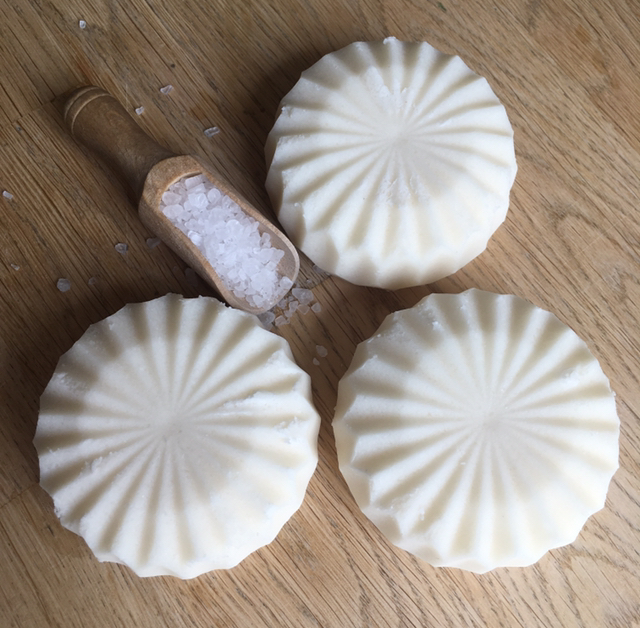

1. Salzseife:
Ich habe lange darüber nachgedacht was meine erste Gesichts-Salzseife enthalten soll und irgendwie waren es mir immer zu viele Zutaten bzw. es fehlten welche, die ich gerne reingemacht hätte. Länger warten auf meine erste Produktion wollte ich aber auch nicht mehr und so habe ich einfach das rein gemacht, was mir am wichtigsten war und ignoriert, dass vielleicht etwas (Lanolin) fehlt, was womöglich für bombastischen und grandiosem Schaum geführt hätte ....bei einer Salzseife ja eh unrealistisch, wie ich gelesen habe.
100% feines BioSalz
40% Kokos
25% Argan
25% Shea
10% Rizi
3% RosmarinÄÖ
1% Seide (Liebe Petra, danke für die Seide)
UL bei 16% und 33% Wasser.
Die Seife soll eine reine Gesichtsseife werden und muss sicherlich lange Reifen. Aktuell ist sie Recht feucht.

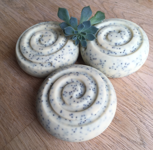

2. Sole-Mohnseife
In Anlehnung an mein Schwango-Reis-Rezept ist diesmal eine Sole-Mohnseife mit Mohnsamen entstanden.
26% Diestel HO
26% Kokos
16% Mohnöl
13% Kakao
13% Shea
6% Rizinus
6% Mohnsamen
3% PÖ Zedern-Safran von den Verseifern
UL von 12% und 33% Sole
Die 3 Kleinen Seifen riechen grossartig. Einerseits nach dem PÖ und dann aber auch noch deutlich nach Mohn. Man hat das Gefühl ein frisches Stück Mohnkuchen in die Hand zunehmen und muss sich zurücknehmen um nicht rein zubeißen.
Ich habe hier übrigens kein bisschen auf die Temperaturen geachtet, als die Lauge aufgelöst war habe ich sie einfach zu den warmen festen und flüssigen Fetten gegossen, püriert und dann Mohnsamen und PÖ untergerührt. Hat wunderbar funktioniert und war rechtzeitig in den Formen. Langsam habe ich die Leimkonsistenz raus.

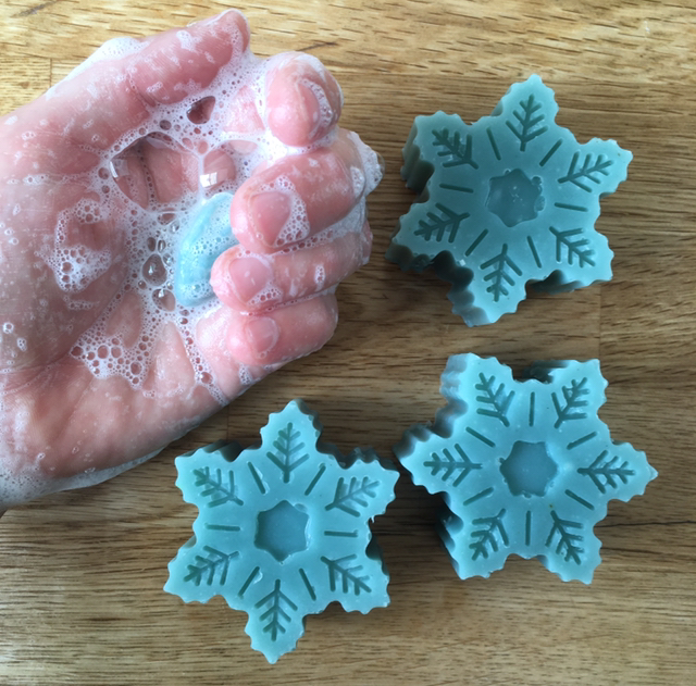

3. Fenjal HTCP:schwaermt2:
Völlig angefixt und im flow, habe ich dann noch eine Fenjalseife hinterher geschoben.
Mit der Lauge/Kaolin die festen Fetten geschmolzen, Flüssige Öle/FenjalÖLBad/PeacockWEB dazugegeben und püriert. Ab in die Formen und nach 3! Tagen ausgeformt.
Erwähnenswert ist der FarbMorph: Sowohl Peacock als auch FenjalÖl ist deutlich türkis. Der Seifenleim dann plötzlich tannengrün :fernglas: und nach dem Ausformen ist die türkise Farbe zum Glück zurück. :gluecks_klee:
26% Diestel HO
26% Kokos
20% Sojaöl
11% Kakao
11% Shea
4% Rizinus
2% Sojawachs ( Liebe Bianca, danke für das Sojawachs)
UL von 10% Ich habe bei GFM2 250g, 61g Fenjalbadeöl eingesetzt und diese als 50g Sojaöl kalkuliert. 11g sind Duft und anderes.
Beim Ausformen hat sich ergeben, dass ich gleich ein Sample anwaschen konnte. :jubel: Bin total begeistert!
