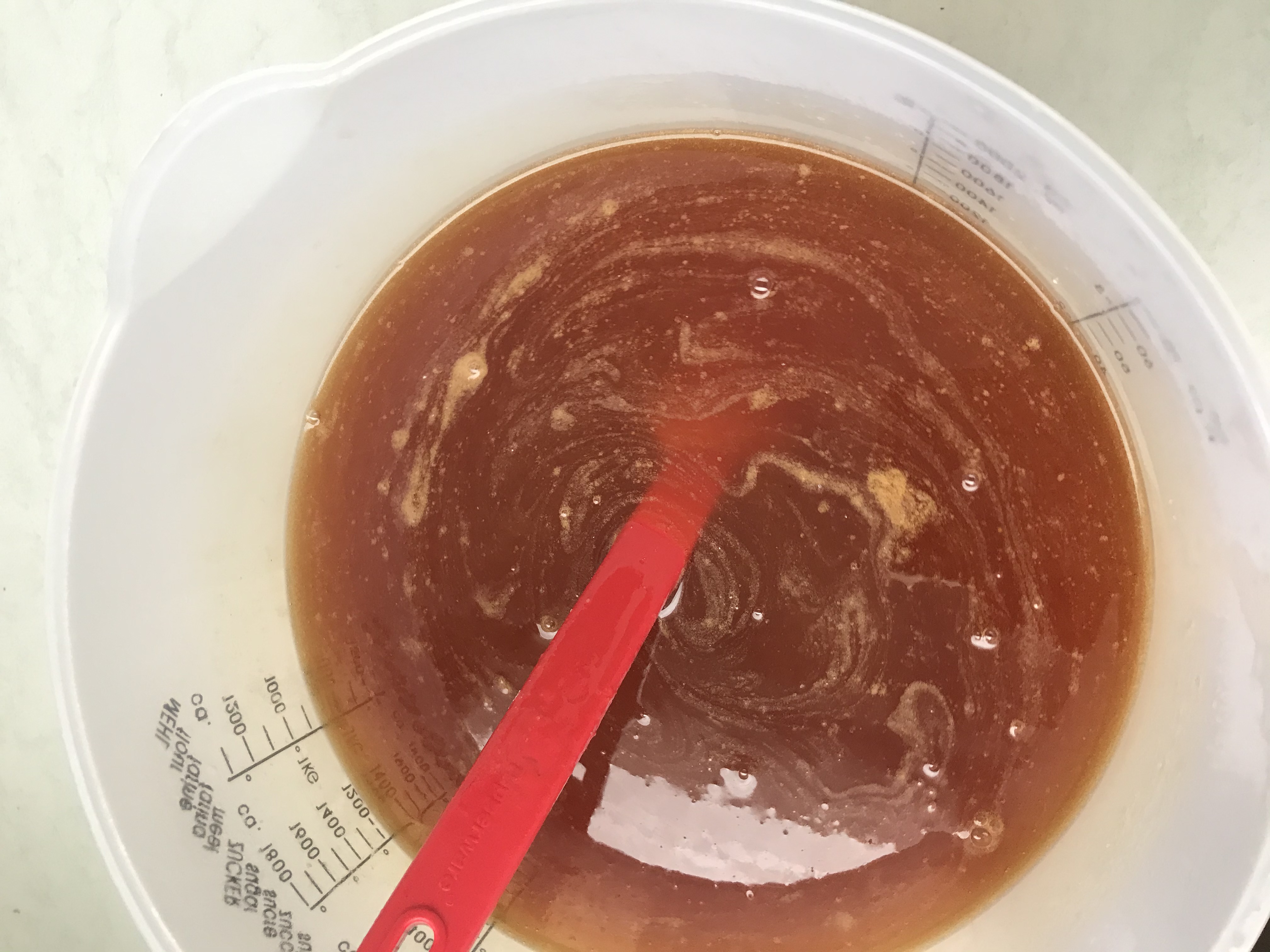

Nun alles vorbereitet und geschmolzen. Die ersten Überraschungen die ich aber auch erahnte. nicken_freudig:
Bei der Zugabe des NaoH fing die Lauge an zu kochen. Eigentlich logisch. Hatte ich doch einen gewissen Alkoholanteil in der Lauge.
Also nach und nach das NaoH dazugegeben. Alles ok.
Das ganze abgekühlt in die Fette.
Und nun die nächste Überraschung. Der Leim verfärbt sich tief braun :naegel_kau:
Was nun? :haare_zu_berge:

Die Lauge kocht

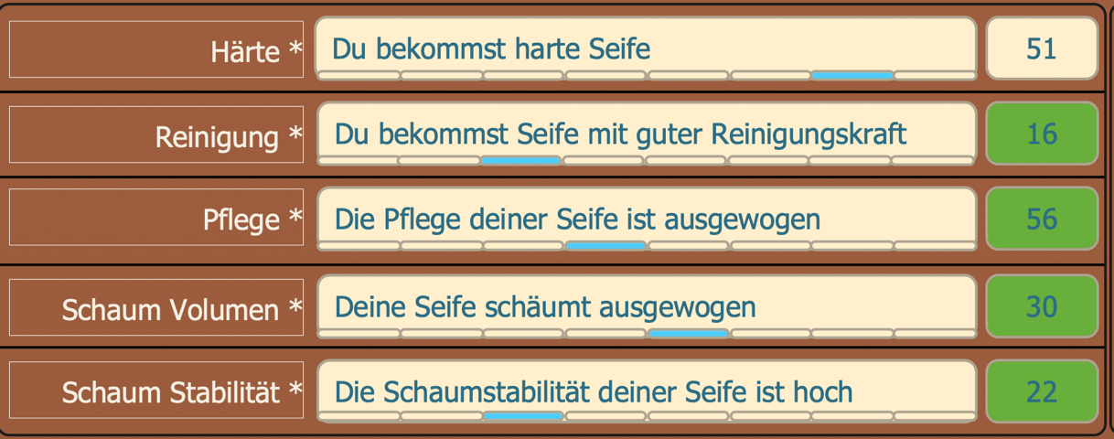

Ach ja falls es interessiert. Hier die Auswertung der zu erwartenden Seifeneigenschaften.
Jodzahl ist 67
