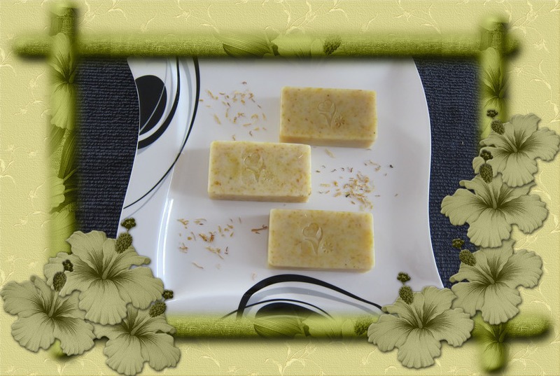

Beitrag von Karin B. » Di 17. Okt 2017, 13:14
Er ist vielleicht ein wenig irreführend der Titel, weil ja REM eigentlich was mit schnellen Augenbewegungen beim schlafen zu tun hat Rem-Phase. Naja, vielleicht bekomme ich ja schnelle Augenbewegungen bei der Verwendung, weil ich so verzückt von dieser Seife bin. :D
Bei dieser Seife hat das R.E.M. was mit den verwendeten Inhaltsstoffen zu tun: Ringelblume, Eiweiß und Mandel"milch".
Angelehnt an das Rezept "DIMA" von rokoud habe ich Ringelblumenmazerat (Mandelöl süß), Kokosfett, Distelöl ho, Shea und Rizi verseift. Als LF habe ich geselberte Mandel"milch" für 9% LU verwendet und in den SL kamen die mazerierten Blüten von der Ringelblume und 3 Eiweiß bei einer GFM von 519 g mit hinein. Weil ich sie für mein Gesicht nehmen möchte, habe ich auch keinen Duft und keine Extra-Farbe verwendet.
Das Rezept ist klasse und die Verarbeitung von Eiweißen in der Seife habe ich mir viel viel schwieriger vorgestellt. Das mache ich definitiv noch öfter.

Karin B.
Re: R.E.M-Seife
Beitrag von Karin B. » Di 17. Okt 2017, 14:59
Priskja hat geschrieben:Über R.E.M musste ich sehr schmunzeln und konnte mir so eine Seife gar nicht vorstellen!
:breit_grins: Deswegen hab ich ja auch erklärt, wie´s zu diesem Titel kam.
Danke für euer Lob.
Es hat mir sehr viel Spaß gemacht und weil ich ja auch nicht isoliert hatte, war das mit dem Ammoniakduft nur ganz wenig. Durch die verwendete Mandelmilch ist sie auch nicht flüssiger geworden nach Zugabe der Eiweiße.
Die Eiweiße hatte ich vorher mit ganz wenig Zitronensaft steif geschlagen (damit der Stand ein wenig blieb bis zur Verarbeitung).Ich hab sie zuerst mit einem Schneebesen untergehoben und weil da so Flocken blieben, bin ich dann noch einmal mit dem Püri rein. Danach wurde der SL dann so cremig-sämig-fluffig.

Karin B.
Re: R.E.M-Seife
Beitrag von Karin B. » Di 17. Okt 2017, 16:18
Danke schön.
Nein, die Herstellung ist überhaupt nicht schwierig. Wie sie sich nutzt, kann ich frühestens in vier Wochen sagen. Ich bin ja selber total auf den Schaum gespannt.
