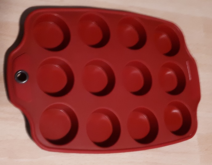

ich benutze diese Form für die Farbtests
In jede Vertiefung geht etwas mehr als 20 ml Seifenleim rein. Dadurch bleibt ein kleiner Rand (ca. 3 mm). Ich decke eigentlich immer die Formen mit Frischhaltefolie ab - egal ob Blockform oder Einzelformen. Diesmal war es so, dass der vorhin erwähnte kleine Rand verhindert hat, dass sich die Frischhaltefolie komplett auf die Oberfläche legt.
Hätte ich ev. vor dem Abdecken noch Kosm. Basiswasser drauf sprühen sollen? Was meinst Du?
Ich hatte die Testseifen ca. 40 Min. bei 50° im Backofen. Als ich den Ofen ausgemacht habe war die Farbe an der Oberfläche gut und die Oberfläche war auch warm und der Seifenleim so puddigartig - also denke ich dass es eine Gelphase gegeben hat. Könnte es sein, dass es nur an der Oberfläche eine Gelphase gab?
Ausgeformt und angewaschen habe ich am Tag danach - ich war so gespannt, ob der Schaum weiß bleibt, dass ich nicht länger gewartet habe. Wenn es eine Gelphase gegeben hat und die Sodaasche nur am Rand ist - liegt es dann doch am zu frühen Ausformen? Wieviele Tage wartest Du mit dem Ausformen?
Ich werde übermorgen mal neue Tests machen - vorher komme ich nicht dazu - mal sehen wie es wird. ich werde berichten.

Huhu Maulwurf,
vielen Dank fürs genaue beschreiben wie du vorgegangen bist, und fürs zeigen der Form. Ja, so kann ich mir vorstellen, dass du die Folie gut drum wickeln konntest. Und auch die Gelphase hast du im Backofen angestoßen. Da bleiben mir nur zwei Erklärungsansätze, wie es trotzdem zur Sodaasche gekommen ist:
Vielleicht hätte eine etwas längere Verweildauer im Backofen geholfen.
Aber generell sagt man, dass Seifen in Einzelformen sich schwerer tun in eine Gelphase zu kommen (gleiches stelle ich auch bei Seifen aus dem Divi fest).
Mit dem ausformen warst du m. E. auch geduldig genug.
Vielleicht reduzierst du beim nächsten Mal das Wasser stärker, eine starke Wasserreduzierung soll da auch entgegen wirken. Aber mir passiert es auch immer wieder, dass Seifen aus Einzelformen Sodaasche bekommen. Meist nur ob (also nach dem ausformen unten), aber manchmal auch an den Seiten etwas.
Vielen Dank, dir auch ein schönes Wochenende! :umarmung:

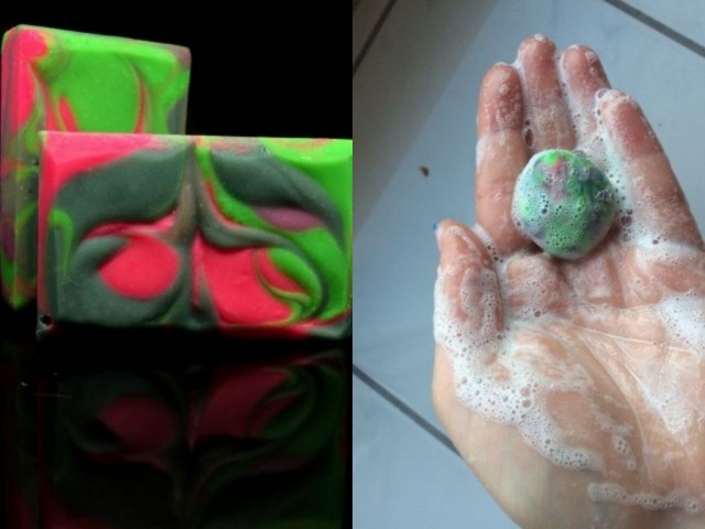

ich möchte euch natürlich auch von meinen Erfahrungen berichten. nicken_freudig:
Ich hab in der letzten Woche mit Neon Grün, Neon Pink, Duochrome Pink und Pearl Green (Manske) eine Seife gesiedet. Sehr knallig ist sie geworden und im Schaufenster findet ihr mehr Infos dazu. Ich habe einen viertel TL Mica jeweils direkt in 100gr. Seifenleim eingerührt, es hat sich alles wunderbar gelöst. Und obwohl die Seife so knallig ist, bleibt der Schaum weiß. Bisher bin ich begeistert :daumen_hoch:
Deine Seife ist ja toll knallig in den Farben und es ist verwunderlich das der Seifenschaum hell bleibt.
