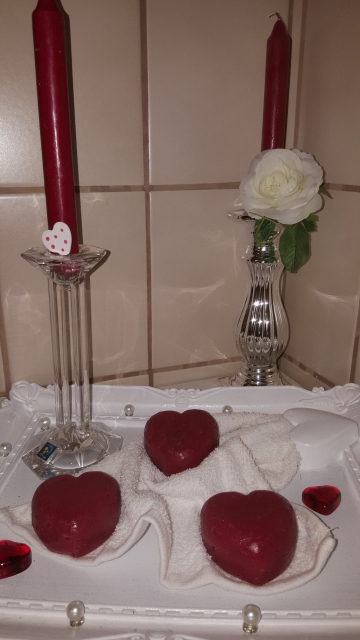

Re: Rot : wir suchen richtig schönes Rot für Seife
Verfasst: So 8. Jul 2018, 22:28
von linchen
:wink_mit_muetze:
Geht auch die Überdosierung mit WEP von VvW Rot?
Die blutet bestimmt :schaemt_sich_tuete_ueber_kopf:
Ist ne Erdbeer OHP.
Hatte gehofft die passierten Erdbeeren, würden ihre Farbe behalten, wenn ich sie nach der Verseifung unterhebe.
Dem war nicht so :kopfschuettel:
Also in meiner Hektik, etwas überdosiert :kichern:
Aber schön ist sie ja anzusehen, wie ich finde :herzchen_in_den_augen:
Erdbeer OHP
