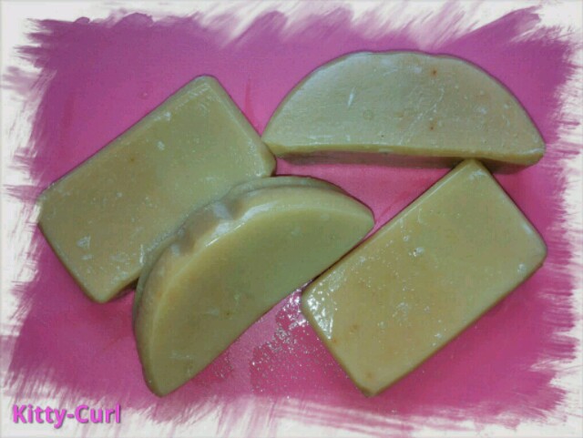

In meinem Übereifer beim Sieden meiner ersten Seife hab ich - da keine Zeit zum Warten auf die Seifenfarben - Lebensmittelfarbe genommen. Ich hatte auch bei mehreren Stellen gelesen, dass einige Farben recht gut funktionieren... nicken_freudig:
Ich teilte damals den Leim in zwei Hälften und benutzte Gelb und Grün. Sobald ich die Farben im Leim hatte wurde das Gelb orange und das Grün wurde gelb :haare_zu_berge: Ich versuchte noch ein bisschen mamorieren und legte sie dann schlafen... Gegelt hat sie gut und rausgekommen ist das:
Also du siehst, bei mir hat's nicht gefunzt... Man sieht nicht mal mehr zwei Farben... :augen_zuhalt_und_weint:
Also ich habs dann nie wieder gemacht... :kopfschuettel:
