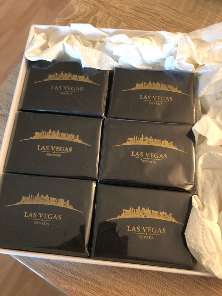

Ich hab auch mal wieder schwarze Seife gemacht. Mein Stiefsohn ist Las Vegas-Fan und wollte gern einige schwarze Seifen mit der Silhouette der Stadt verschenken.
Ich habe diesmal Kokosnuss-Aktivkohle genutzt. Ein staubfeines Pulver, was die Seifen auch superschön schwarz gemacht hat. Mit den Buchenholzkohletabletten aus der Apotheke war ich ja nie so richtig zufrieden.
Da ich 2 TL auf 500g GFM verwendet habe hat sie leider auch einen leicht grauen Schaum, aber das kann man nicht ändern.
Leider hab ich nur ein Foto der schon eingepackten Seifen.
Ich persönlich finde sie sehr ansprechend und edel.
Schade nur, daß es nach dem Anwaschen dann eben nur eine schwarze Seife ist...aber das ist bei Stempelseifen nun mal so.
Beduftet sind die Seifen mit Signature von Behawe...ein Pö von dem hier keiner genug haben kann und was ich nach wie vor sehr gern verwende.

Beitrag von Erdbeerblondes » Di 5. Jun 2018, 20:54
Eine sehr schöne Seife. Die ist wirklich richtig edel.

Beitrag von vioSOAPia » Di 5. Jun 2018, 20:58
Hmmm, die sieht in der Tat edel aus.
Auch dass sie mit natürlichen Mitteln gefärbt wurde ist ein dickes Plus.
Du hast da nicht zufällig "gute" Fotos vom Schaum?
Ich meine, die Pigmente von Petra sehen ja perfekt aus, aber ich hab mir noch nicht die Inhaltsstoffe gegeben.
Und wenn diese nicht zu unserem Ziel "biologisch, seifig, vegan" passen, dann brauch ich eh Ersatz...

Beitrag von schwibo7 » Di 5. Jun 2018, 21:19
vioSOAPia hat geschrieben:Hmmm, die sieht in der Tat edel aus.
Leider nicht. Ich hab die Seife geschnitten und gehobelt und dann ein Randstück angewaschen. Da es aber nur eine sehr dünne Scheibe war ist sie mir beim Anwaschen zerbröselt.
Ich mache sehr selten Anwaschfotos....meist notiere ich mir nur, was ich als wichtig erachte.
Ich kann die Jungs aber mal fragen, ob sie noch ein Stück behalten haben. Vielleicht können die einige Fotos machen.

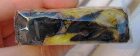

So sah das schwarze von dem missglückten Schmetti aus.
