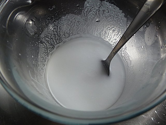

Bei einer Soleseife wird die Lauge in einer gesättigten Sole angerührt.
Wie stelle ich eine gesättigte Sole her?
Für die gesättigte Sole nimmt man die benötigte Menge Wasser und gibt Salz dazu. Wenn sich das Salz im Wasser aufgelöst hat, gibt man noch einmal Salz dazu, das passiert so lange, bis das Wasser kein Salz mehr aufnehmen kann und das Salz ungelöst auf dem Boden des Behältnisses liegen bleibt.
Damit man das gut erkennen kann, nehme ich immer ein Glas. Ich rühre die Sole immer einen Tag bevor ich die Seife siede an, damit das Wasser genug Zeit hat, das Salz aufzunehmen.
Für eine gesättigte Sole benötigt man pro 100ml Wasser ca. 30 - 35 gr. Salz.
In dieser Flüssigkeit wird nun die Lauge aufgelöst. Durch die gesättigte Sole wird die Laugenflüssigkeit dickflüssig. Das ist normal. Sole-Lauge sieht durch das viele gelöste Salz milchig aus (siehe Foto).
Bitte gießt die Laugenflüssigkeit immer durch ein Sieb und nicht direkt in die Fette. Denn so besteht sonst Gefahr, dass ungelöste Laugenperlen in den Seifenleim gelangen könnten.

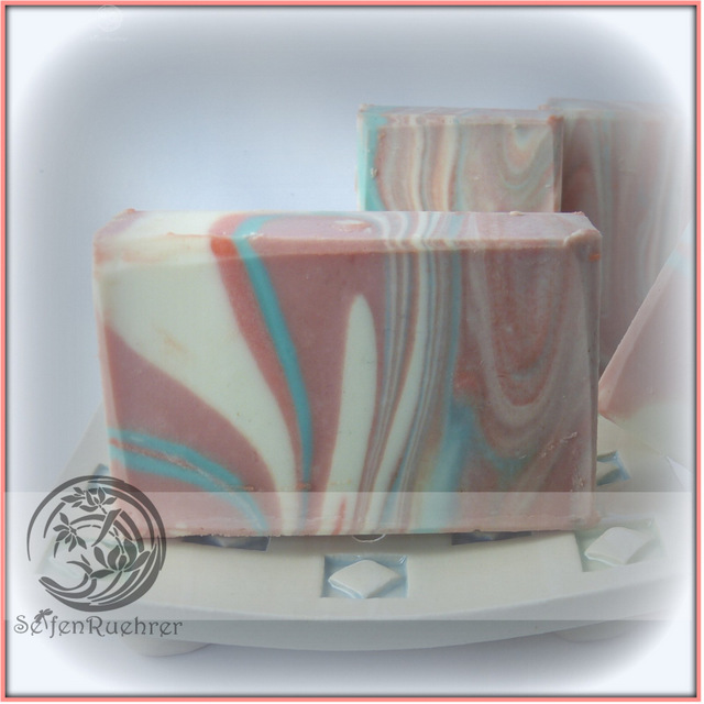

Sole ist was feines, aber Sylvie hat Recht, wenn man auf Nummer sicher gehen möchte, verwendet man entweder einen Divi oder Einzelformen, damit man um`s Schneiden drum herum kommt. Wenn man es trotzdem wagt, eine Blockform zu nehmen, sollte man gut warm und zeitig schneiden, dann geht es eigentlich problemlos. Ich dachte immer, warm heißt lauwarm, das ging aber immer schief, weil die Seife doch gebröckelt hat. Mittlerweile schubse ich die Gelphase bei 50C im Ofen an, lasse die Seife im ausgeschalteten 2,5 Stunden abkühlen. Dann schneide ich sie schon. Das geht prima, allerdings wickel ich die Stücke dann nochmal in Frischhaltefolie, um Sodaasche zu vermeiden.
Das hier ist meine Ziegenmilch-Sole-Seife aus der Blockform

Beitrag von Sylvie » Sa 24. Okt 2015, 19:26
Oh wie schön. :kuss:
Beiträge: 11282
Re: Sole
Beitrag von Petra » So 25. Okt 2015, 00:28
Wunderschön, Deine Ziegenmilch-Sole, Joy! :herz_blink:
Und Danke für Deinen Hinweis mit dem im ausgeschalteten Ofen 2,5 Stunden stehen lassen, und dann schneiden. Deine sieht so schön glatt aus, dass ich den Tipp auch mal umsetzen werde. Bei meinem einzigen Block-Sole-Seifen-Versuch hatte ich Glück, ließ sich noch super schneiden und sogar stempeln, aber das ist eher ein Glücksfall gewesen, wie ich heute weiß! nicken_freudig:
