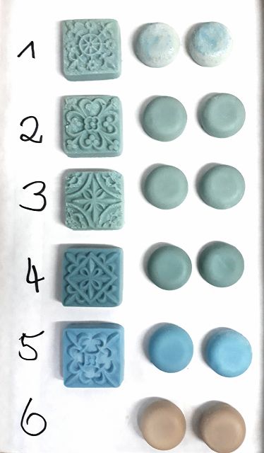

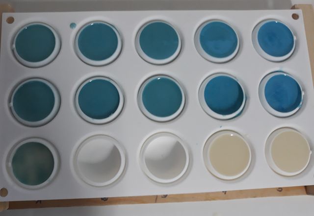

Nun die Bilder:
Die ersten 2 Bilder gleich nach dem Einfüllen des SL's, hier kann man bereits Farbunterschiede erkennen (bei der Silikonform 1-5 von links nach rechts die oberen zwei Reihen, 3. Reihe rechts unten 2x die Nr. 6)
Das dritte Bild nach 24 Std. und das Vierte ebenfalls nach 24 Std. (ausgeformt).
Für Interessierte werden dann noch weitere Bilder folgen. Auf alle Fälle noch ein Bild nach ca. 2-3 Wochen und eines nach der Reifezeit von 4-6 Wochen.
Jetzt hoffe ich nur, dass ich es einigermaßen verständlich erklären konnte und dass das Ergebnis vll. dem Einen oder Anderen von Nutzen ist.
Was ich noch gerne ergänzen möchte:
Ich habe versucht sowohl Farbe als auch Natriumlaktat gründlich unterzurühren. Warum sich nun das Mica bei der ersten Seife abgesetzt hat, kann ich mir nicht erklären.
Ein Fehler war aber, dass ich die eine MWM-Form gewählt habe, die unterschiedliche Formen beinhaltet, dadurch wird das Ergebnis des Ausformen auch etwas verfälscht.
Auf dem letzten Bild kann man sehen, dass die Seifen mit Natriumlaktat nicht unbeschadet aus der Form "gehüpft" sind. Sie gingen zwar leicht aus der Form gekommen, aber nicht unbeschadet.
Hier habe ich sowohl das Ergebnis, als auch meine Gedanken mit euch geteilt. Es sollte aber jeder für sich, sein eigenes Urteil darüber bilden.

Danke, liebe Gerti, dass du die Mühe dieser Versuchsreihe auf dich genommen hast und uns an dem Ergebnis teilhaben lässt!
Mich wundert, dass die Seifen mit NL alle nicht unbeschadet aus der MWM-Form gekommen sind. Genau das Gegenteil hätte ich erwartet. Interessant und gut zu wissen! Dankeschön!
Re: Natriumlaktat-Test mit verfärbendem PÖ
Liebe Bianca, gerne lasse ich euch teilhaben, so kann ich wenigstens auch mal etwas beitragen.Frau M. hat geschrieben: ↑Mo 1. Okt 2018, 10:13Danke, liebe Gerti, dass du die Mühe dieser Versuchsreihe auf dich genommen hast und uns an dem Ergebnis teilhaben lässt!![]()
Mich wundert, dass die Seifen mit NL alle nicht unbeschadet aus der MWM-Form gekommen sind. Genau das Gegenteil hätte ich erwartet. Interessant und gut zu wissen! Dankeschön!![]()
Mir geht es genauso wie dir. Für ein 100 %iges Ergebnis hätte ich wahrscheinlich eine MWM gebraucht, die 5 gleiche Formen beinhaltet hätte (habe ich aber leider nicht).
Die ersten 3 Einzelformen sind genau diejenigen, bei denen immer (auch nach dem Einfrieren) etwas in der Form hängenbleibt.
Von daher kann hier bei diesem Test, über das Härten der Seife durch Natriumlaktat keine gesicherte Aussage getroffen werden. Hier wäre ein extra Test nötig. Alles in einem Test zu kombinieren war eindeutig falsch, deshalb lege ich hier mein Augemerkt erst mal auf die Verfärbungen und werde vll. irgendwann mal einen extra Test für das bessere Ausformen der Seife machen.

Spannend finde ich, wie sich die Seife nach nur weiteren 24 Std. und heute nach 48 Std. bereits verändert hat.
