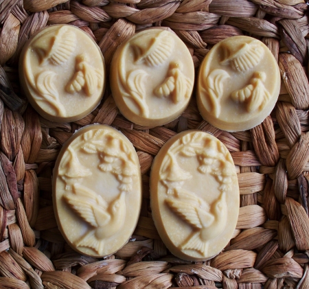

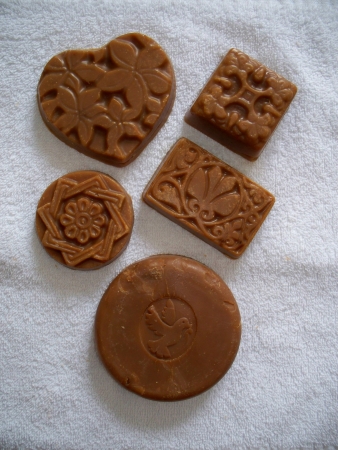

Hier noch 2 Fotos von 2 verschiedenen Honigseifen, die durch verschiedene PÖ's auch eine unterschiedliche Färbung bekommen haben:

- Je nachdem welchen Honig ihr wählt bekommt ihr eine helle oder dunkle Seife. Ich habe heute einen Edelkastanienhonig verseift und der Leim wurde bei mir dunkelorange bis hellbraun! Also auch hier achtgeben

in meine Honigseife (die ich auch gerade als Bild eingestellt habe) habe ich den Honig in dest. Wasser aufgelöst und dann in den SL gegeben. Ich habe überwiegend Einzelförmchen benutzt um ein starkes erwärmen zu vermeiden. Die Seifen sind schön hell geblieben und auch schön fest geworden. Sie schäumen gut und auch der Zuft (Orange und Zitrone ÄÖ) gefallen mir ganz gut.

Waschkatze, deine Bienenschwarm-Seife ist traumhaft schön. Würdest du die in ein paar Wochen wenn meine Seiflein soweit sind vielleicht gegen eines meiner Seiflein tauschen wollen?

Das können wir machen. Von der mit Tonkamus habe ich aber nur noch 2 Stück. Und die sind reserviert.Demi90 hat geschrieben:Waschkatze, deine Bienenschwarm-Seife ist traumhaft schön. Würdest du die in ein paar Wochen wenn meine Seiflein soweit sind vielleicht gegen eines meiner Seiflein tauschen wollen?![]()
Das Rezept steht ja auf meinem Blog.
Für das Mus zerreibst du einfach die Bohnen auf einer Muskatreibe. In meinem Fall waren es 9 Bohnen (da bleibt ja immer ein kleines Reststück, sonst geht der Daumen auch drauf
