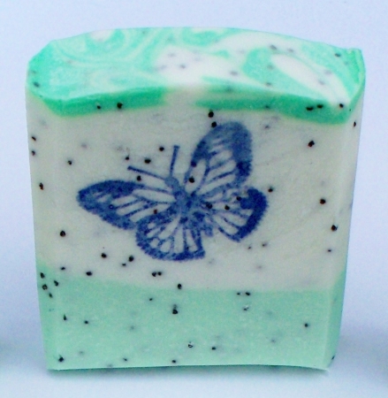

Seife mit Mohnsamen:

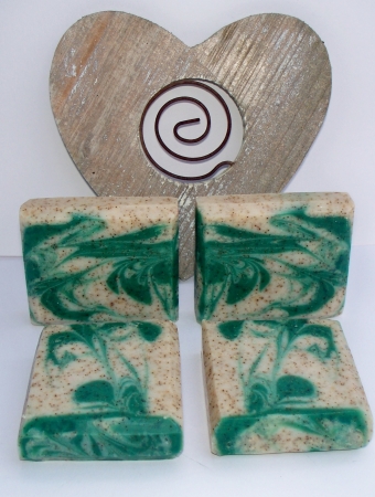

Seife mit Mandelkern-Olivenstein-Granulat

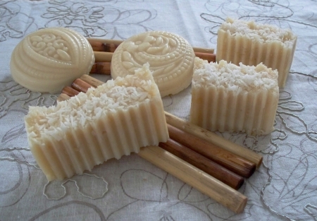

Seife Mit Kokosraspel innen und außen

Deine Seife mit Kokosraspeln sieht ja richtig klasse aus :herzchen_in_den_augen: - muss man die recht schnell verbrauchen da die Kokosraspeln oben drauf ja nicht so lange haltbar sind?

Die Kokosraspeln muss ich mir merken, so eine tolle Idee im Zusammenhang mit einer Kokosöl-Seife! nicken_freudig:

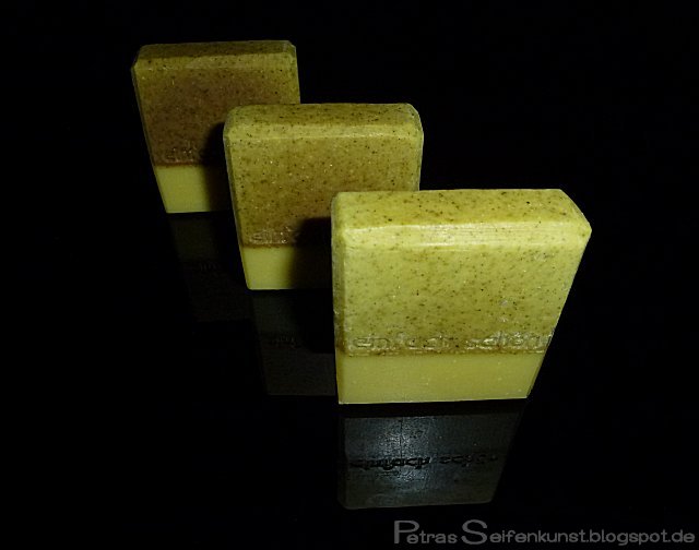

Vor kurzem habe ich zum ersten Mal Moringa-Pulver verwendet. Eigentlich um eine Farbabstufung in einer Seife mit grünem Avocadoöl hinzubekommen im Rahmen meiner Einfach schön-Serie. Beim waschen habe ich festgestellt, dass das Moringa-Pulver einen total schönen sanften Peelingeffekt hat.

Hast Du bei der Farbe noch etwas nachgeholfen, oder kommt die allein vom grünen Avocadoöl?
Die Farbe ist einfach der Hammer.

Die kommt im unteren Teil einzig durch den Anteil des grünen Avocadoöls. nicken_freudig:
Im oberen Teil ist das Moringa-Pulver beigemischt.
Ich liebe den Farbton den das grüne Avocadoöl ergibt! :schwaermt2:
