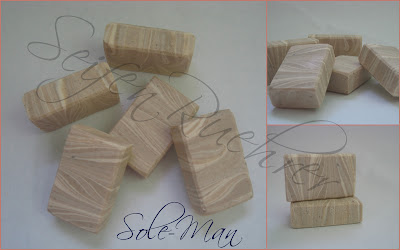

Ich habe Ghassoul schon in Haarseifen und Hand und Duschseifen
Die Konzentration habe ich nur noch von der Haarseife (2. Bild) da hab ich einen gehäuften Tl auf 600gr. Fette genommen.
Das Ghassoul habe ich in etwas Wasser angerührt und kurz Quellen lassen und dann unter den fertigen SL gemixt.
Die Seifen sind schon etwas rauher als ohne, kommt natürlich drauf an, wieviel du rein machst. Ich glaube bei den anderen Habe ich einen Eßlöffel genommen. Aber richtig Schrubbel wie z.B. bei Mohn oder so hast Du nicht.

ich habe Ghassoul schon verwendet für Duschseife. Auf 700 g Fett kam etwa 1 EL Ghassoul, ich dosier das etwas höher als Tonerden. Und ich rühre es auch in Wasser an und gebe es zum Seifenleim.
Einen Peelingeffekt, den ich eigentlich erhofft hatte, gab es nicht, zumindest keinen sehr deutlichen.
