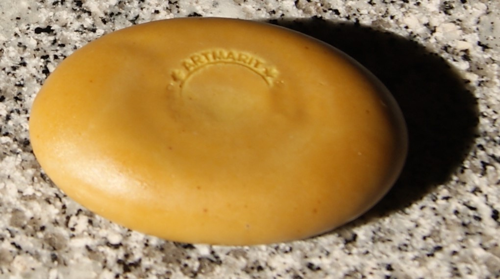

Hier mal die Schwefelseife nach fünf Tagen. In den Silikoneinzelformen hat es doch recht lang gedauert, bis ich sie ausformen konnte. Liegt aber auch am hohen Olivenölanteil. Jetzt ist sie schon sehr fest und habe sie bereits angewaschen. Sie schäumt verhalten und ist sehr mild.
Durch das grüne Lorbeeröl zeigt sie eine grüngelbe schöne Färbung. Keine Ahnung, woher die kleinen, dunklen Einschlüsse herkommen. Vielleicht vom Lorbeeröl.
