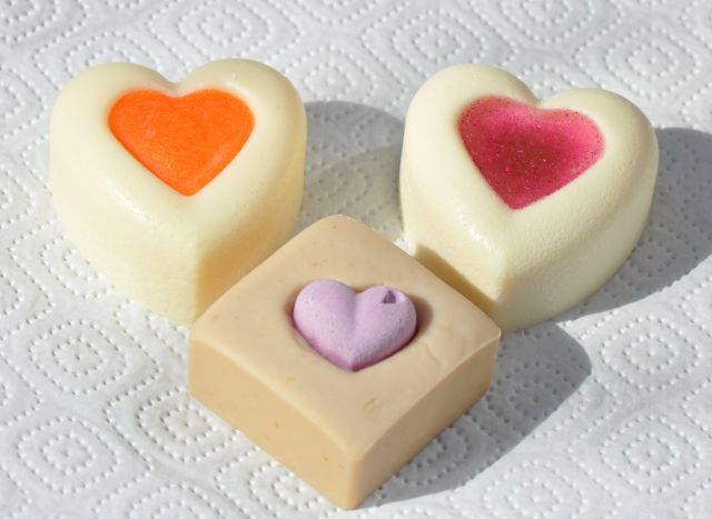

Beitrag von henni » Di 8. Sep 2020, 16:47
Hab geschwind ein Bild gemacht von meiner Testreihe. Von links nach rechts mit 20 g Sorbit, in der Mitte mit aufgesetztem rosafarbene Herz mit 20 g Traubenzucker und recht mit 20 g Puderzucker, GFM immer 500 g
in den Seifen ist immer die gleiche Rezeptur Inhalte: Kokosöl nativ, Olivenöl hell, Aprikosenkernöl kalt gepresst, Reiskeimöl, Traubenkernöl, Kakaobutter, Rizinus, etwas Tiox, Wasser für die Lauge, PÖ Aprikosenkuchen von Manske.
Sorbit hat nicht angedickt, Traubenzucker hat den Seifenleim angedickt und nach der Gelphase wurde die Seife bräunlich und Puderzucker hat nicht angedickt.

Beitrag von Petra Trautes » Di 8. Sep 2020, 17:06
Oh Henni,
diese feinen Seifen wolltest du uns doch nicht wirklich optisch vorenthalten, oder? Die sehe ja zum Anbeißen aus engel_rosa_wolke:
Was ich sehr interessant finde ist die Entwicklung vom Traubenzucker, wie arg er die Seife gefärbt hat - hätte ich so echt nicht gedacht.
Hab ganz lieben Dank für deinen Test und auch deine Ergebnisse dazu. Nun fehlt nur noch nach der Reife der Anwaschtest :schaemt_sich_tuete_ueber_kopf:

Beitrag von henni » Di 8. Sep 2020, 20:22
Die Entwicklung mit dem Traubenzucker hat mich genau so überrascht.
Ich werde versuchen die Seifen in den nächsten Tage an zu waschen ob es aber schon ein richtiges Ergebnis bringt weiß ich auch nicht nehme die Seifen eigentlich erst nach ausgiebiger der Reifezeit.

Beitrag von Quapytia » Di 8. Sep 2020, 21:34
henni hat geschrieben: ↑
Das sind wunderschöne Seifen :fernglas: und ich bin sehr gespannt ob die Zuckerart einen Unterschied macht.
