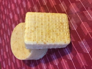

Beitrag von Huhu » Mo 26. Jul 2021, 18:16
Ich habe am 1.12.20 so eine gemacht, hält sich prima. Zitrusschalen getrocknet und pulverisiert, dann am Ende dem Leim zugegeben. Aber die Teilchen sind hart ohne Ende. Ich würde dir raten entweder die größeren abzusieben oder sie am Tag vorher in ÄÖ oder Öl einzuweichen. Oder beides. Mir schrubbelt das eindeutig zu viel.
Huhu
Beiträge: 166
Re: getrocknete Zitrusfrüchte - Risiko für die Haltbarkeit?
Beitrag von Huhu » Mo 26. Jul 2021, 18:20
Hier noch das Foto
