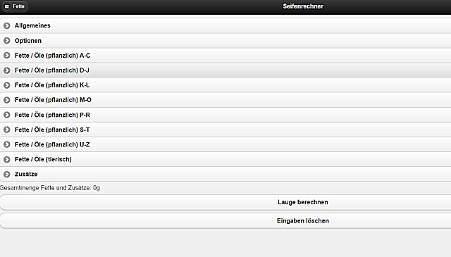

1. Seifenrechner auf Naturseifen.com (HIER KLICKEN)
Vorteil: Unkompliziert, und somit liebe ich ihn im Gebrauch.
Nachteil: Die gängigsten Öle sind vorhanden, aber nicht alle. Manchmal muss man dafür auf einen anderen Seifenrechner umsteigen. Auch kann man sich nur die Überfettung bis 15 % anzeigen lassen. Für eine höhere Überfettung muss man selbst rechnen, oder auf einen anderen Seifenrechner ausweichen.

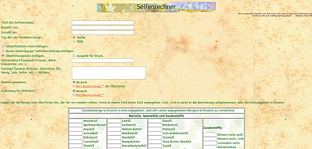

2. Seifenrechner madman-maniac (HIER KLICKEN)
Vorteil: Umfasst einige Fette, die im Seifenrechner von Naturseifen.com nicht enthalten sind. So z. B. die Olivenbutter.
Nachteil: Ein wenig schlicht gehalten, ich persönlich nutze ihn aber gern zur Ergänzung des Seifenrechners von Naturseifen.com.

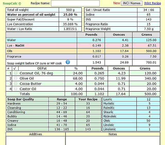

3. Seifenrechner SoapCalc (HIER KLICKEN)
Vorteil: Umfassendes Sortiment an Fetten. Außerdem kann man auch Düfte mit angeben, die Berechnung wird dadurch gewiss etwas genauer. Und wenn man sich das fertig berechnete Rezept dann anschaut, bekommt man noch Angaben über das Schaumverhalten, die Härte etc. in Zahlen (siehe zweites Foto unten).
Nachteil: Der SoapCalc ist auf Englisch, was es etwas schwierig macht wegen der Bezeichnungen der Fette. Aber mit einem Übersetzungsprogramm (z. B. dict - HIER KLICKEN) sind die Übersetzungen schnell gefunden!
Fertiges Rezept mit zusätzlichen Angaben "Hardness, Cleansing, Conditioning etc.

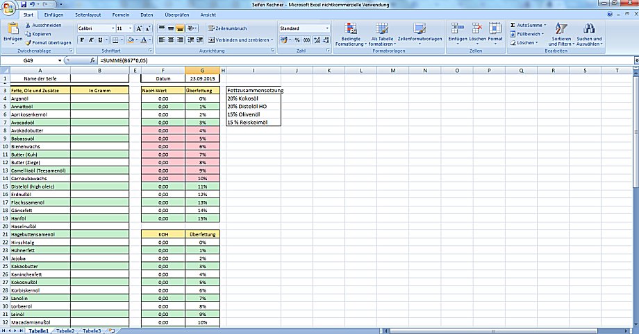

4. Sylvies Seifenrechner (zum Download auf die Datei klicken:)
Vorteil: Man muss nicht online sein, um den Seifenrechner zu benutzen. Viele Fette sind darin enthalten. NaOH-Wert und KOH-Wert wird ermittelt, was natürlich von Vorteil ist, wenn man mal KOH anstatt NaOH (oder eine Mischverseifung) benutzen möchte. Auch Zitronensäure kann man mit diesem Rechner in der Rezeptberechnung mit berücksichtigen. Außerdem kann man die Liste selbst modifizieren (Achtung: Wenn Änderungen an der Datei vorgenommen werden, kann natürlich für die Richtigkeit nicht mehr garantiert werden, das liegt dann in Eurer Hand!).
Nachteil: Fällt mir jetzt erst mal keiner ein. Ich sage Danke, Sylvie!

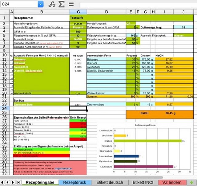

5. Annetts Seifenrechner hier
Vorteil: Man muss nicht online sein, um den Seifenrechner zu benutzen. Viele Fette sind darin enthalten. NaOH-Wert und KOH-Wert wird ermittelt, was natürlich von Vorteil ist, wenn man mal KOH anstatt NaOH (oder eine Mischverseifung) benutzen möchte. Auch Zitronensäure kann man mit diesem Rechner in der Rezeptberechnung mit berücksichtigen. Ebenfalls ein ganz großer Vorteil ist, dass man Infos über die fertige Seife (Schaum, Pflege, Härte etc.) erhält, was mir sonst nur vom Soapcal bekannt ist, der aber auf Englisch ist. Das in Annetts Seifenrechner in deutscher Sprache genauso zu erhalten, empfinde ich als einen sehr großen Vorteil! Auch ein Rezeptdruck und der Etikettendruck kann über diesen Seifenrechner gesteuert werden!
Nachteil: Fällt mir jetzt erst mal keiner ein. Herzlichen Dank, dass wir Deinen Seifenrechner hier verlinken und somit zur Verfügung stellen dürfen, Annett!

Seifenrechner offline auf deutsch :)
Beitrag von Susanne » So 18. Okt 2015, 17:08
Huhu Ihr Lieben,
heute darf ich Euch einen Seifenrechner vorstellen, sogar auf deutsch. Er arbeitet offline, d.h. man ist nicht vom Internet abhängig.
Ich benutze ihn nun schon viele Monate und ich liebe ihn :herzchen_in_den_augen: . Bekommen habe ich ihn damals von Kardamon aus einem anderen Forum. Da ich ihn so toll fand, dachte ich mir er passt auch hier her und vll. macht er auch Euch glücklich. An dieser Stelle möchte ich mich noch mal ganz herzlich bedanken, das ich ihn hier vorstellen darf :herz_blink:
Er ist wie der Soapcalc nur auf deutsch. Er berücksichtigt auch KOH oder eine Mischverseifung, berechnet in % oder in Gramm, die gewünschte Überfettung und die Duftmenge. Sogar die Zitronensäure wird nach Bedarf berechnet. Man kann sehr viele Fette nehmen, die Seifeneigenschaften werden angezeigt und eine Zusammenfassung der Seife gibt es dann auf einem Blatt (Druckansicht), das man abspeichern und/oder ausdrucken kann. Zusätze und Notizen können noch eingetragen werden, so das man alles auf einen Blick hat.
Ganz neu hat er noch noch eine Grafik mit dem Fettsäurenprofil eingebettet und bietet Etiketten an, wo alle Öle dann schon eingetragen sind.
Kardamon hat den Seifenrechner nun in seiner Dropbox hinterlegt. Dort kann man wählen zwischen Exel, Exel ältere Version und Libre Office. Ihr könnte Euch den passenden Seifenrechner runterladen.
Ich habe ihn mir in blanko, also ohne Öle abgespeichert und meine Lieblingsüberfettung und %zahl der Duftmenge schon eingestellt und den Seifenrechner dann abgespeichert. Eine Originalfassung ist vorsichtshalber in einem Sicherheitsordner...hehe.
Erstelle ich nun ein neues Rezept, dann speichere ich das neue Seifchen unter speichern unter..., denn so bleibt der Originalrechner blanko und ich kann beim nächsten Mal gleich mit den Ölen loslegen. Damit ich nicht vergesse, ab wann die Seifchen fertig gereift sind, habe ich mir unten bei den Notizen eine Zeile Gesiedet am... angelegt und darunter Verwendbar ab...Das habe ich in der Blankoversion mit abgespeichert, so vergesse ich es nie einzutragen.
So Ihr Lieben, nun bin ich ja sehr gespannt ob Ihr den Seifenrechner auch mögt :fernglas:
