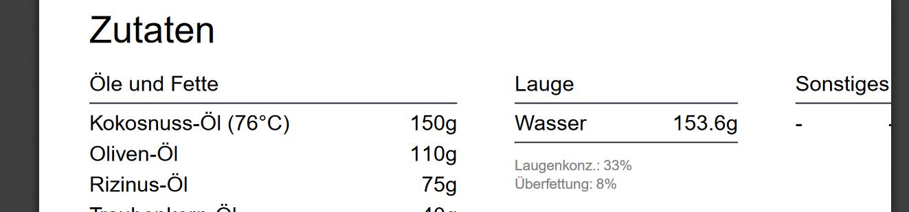

Und noch 2 weitere Optimierungen:
1.) NaOH-Menge angeben bei "Lauge"
2.) PDF-Ansicht für Seitenbreite passend machen (siehe Bild: "Sonstiges" verschwindet im PDF Viewer)

das hast du aber gut gesehen, dass im PDF die NaOH bzw. KOH Menge gefehlt hat *Adlerauge*. Ich habe den Fehler behoben und es wird wieder angezeigt. Zudem gibt es jetzt Rinderfett. Für Lanolin konnte ich bisher kein Fettprofil finden, ich werde nochmal suchen.
Das PDF sollte unten einen Scrollbalken haben. Aber ich muss mir anschauen ob es nicht möglich wäre das gleich auf die richtige Größe zu skalieren.
Danke auf jeden Fall, dass du dran bleibst :)
