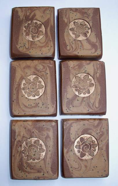

Ihr Lieben,
ich habe 1 x Kaffeebohnenöl in meiner letzten Kaffeeseife versenkt.
Da es recht teuer ist, habe ich zur Probe nur mal 1 Fläschchen mit 10ml in den fertigen Seifenleim zum Überfetten gegeben (bei einer GFM von 500g).
Ich habe extra ein einfaches 25-erRezept aus Kokos, Palm, Olive und Raps genommen (die Lauge habe ich wie immer mit starkem Espresso angerührt),um beurteilen zu können, ob man das zusätzliche, teure Öl auch spürt und ich bin absolut begeistert.
Diese Seife fühlt sich wirklich ganz anders an, als alle meine anderen Kaffeeseifen, bzw. 25-er Rezept-Seifen ohne dieses tolle Öl.
So super geschmeidig und wirklich extra pflegend. :daumen_hoch:
Da reichte schon diese kleine Menge nicken_freudig:
Auch meine Abnehmer sind begeistert.
Kaffeebohnenöl hat einen hohen Anteil an Unverseifbarem und ist ein wahrer Feuchtigkeitsspender, es kann sogar bei gereizter Haut, in Lippenpflege und als Anti-Aging-Öl in Produkten als Zusatz verwendet werden.
Das gekaufte Öl ist von Behawe und riecht herrlich intensiv nach frisch gerösteten Bohnen.
(Es gibt wohl auch Kaffeebohnenöl von ungerösteten Bohnen, das wäre dann aber geruchsneutral).
Ich habe nur minimal PÖ (2%) dazugegeben, die Seife riecht phänomenal und satt nach Kaffee.
Ich glaube, man könnte es mit diesem Öl auch ohne PÖ wagen.
Die Verseifungszahl ist 195.
Hier seht ihr noch das Seifchen dazu:

Beitrag von Kitty-Curl » So 24. Jan 2016, 19:25
Liebste Angie... :winkt_lieb: :kuss_aufdrueck:
...ich war ja schon auf dem ersten Blick :roas_brille: in deine Kaffee-Seife verliebt... :herzchen_mal: engel_rosa_wolke: Die ist so traumhaft schön geworden und sieht sooo toll aus...... :rot_werd_und_herzchen:
Seit dem spukt mir der Gedanke von einem selbst gemachten Kaffeeöl-Auszug im kopf herum... :am_kopf_kratz: Könnte masn das nicht mal mit gemahlenem Kaffee versuchen im Gießverfahren und halt öfter hintereinander, damit es stärker wird und einfach zum Schluß wie gewohnt abfiltern... Ich hab ganz zufällig heut von meiner Mama Espresso stibitzt und werd das ausprobieren...was denkst du...??? :winkt_lieb:

Liebe Kitty, das weiß ich ehrlich gesagt nicht, aber evtl. ja jemand anderes hier...?

Ich versuchs einfach... Es wird bestimmt nicht so, wie das richtige Kaffeebohnenöl, aber ich denk so schlecht kann es nicht sein - für zB als Fett fürs Kaffeeseifchen, oder ein Peeling draus machen für meine Cellulitis... :lachend_auf_den_tisch_hau:

Beitrag von Sylvie » So 24. Jan 2016, 19:36
Die Seife sieht wirklich super aus.
Ich nem das Öl mal in unsere Fetteliste auf. Toll dass Du schon die VZ hier eingetragen hast.

Sensationell, Dein Seifchen! :herzchen_mal:
Extra pflegend, dazu die wunderschöne Farbgebung und der fabelhafte Stempel! :herz_2:
Erstklassig, liebe Angie! :daumen_hoch:

Liebe Angie
Eine wunderschöne Kaffeeseife.
Mit deinem Kaffeeöl etwas ganz Besonderes. :vor_freude_huepf:
Farbgebung und Gestaltung mit dem Stempel super Klasse. :daumen_hoch:

Beitrag von carina7 » Mo 25. Jan 2016, 10:39
Sieht wirklich wunderschön aus. Und der Stempel passt hervorragend dazu! Darf ich fragen, woher der ist?

Beitrag von Angie » Mo 25. Jan 2016, 10:51
carina7 hat geschrieben:Sieht wirklich wunderschön aus. Und der Stempel passt hervorragend dazu! Darf ich fragen, woher der ist?
Schau hier gibt es den Stempel: http://www.seifenkuenstler-shop.de/Seif ... Milkyway_1
