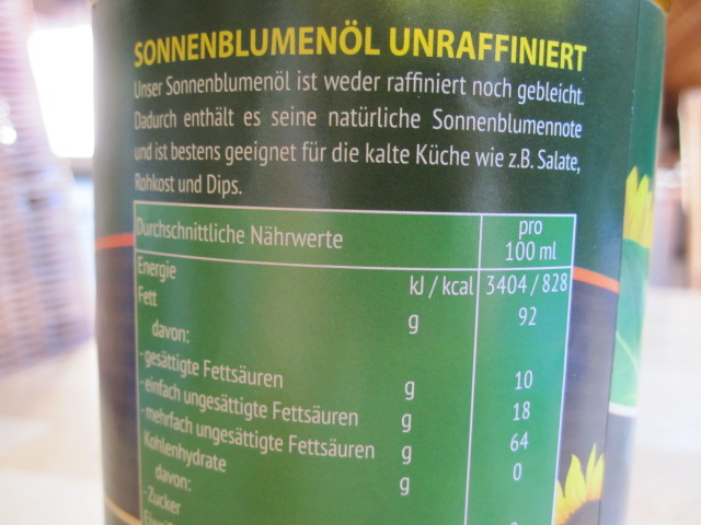

Hallo an die Öl-Experten...
Habe Sonnenblumenöl unraffiniert geschenkt bekommen... Kann ich es für Seife überhaupt verwenden oder ist es ein Schnellranzer und nur bis 10% ...
Danke schon mal vorab...

Ja, Schnellranzer wegen des hohen Anteils mehrfach ungesättigter Fettsäuren, nur bis 10 % in Seife zu verwenden.
Aber bestimmt lecker und gesund im Salat! :essen: :breit_grins:

Danke dir Frau M.... Ich glaube das hattest du mir schon mal geschrieben... Aber irgendwie RAFF ich das nicht wirklich... Das heißt dann im Umkehrschluss, wenn die EINFACH ungesättigten FS bei über 60% liegen ist es HO... BRETT VORM KOPF... :kopf_vor_wand:
Ich raff das auch nicht, aber muß es nicht drauf stehen, wenn es HO ist? Beim DM gibt es ein Sonnenblumenöl. Vorne sieht es total unscheinbar aus und es steht "Bratöl" drauf. Hinten im Kleingedruckten steht dann... HO. Hatte den Tipp hier im Forum bekommen und es mir sofort gekauft. War nicht teuer. Ist schließlich nur Bratöl. :breit_grins:

Hallo Angibas :wink_mit_muetze:
Um es mir einfach wie möglich zu machen wegen den Schnellranzern habe ich es runtergebrochen und zu folgendem Entschluss gekommen.
Öle wie Sonnenblumenöl ho und Raps ho und ich meinte Distel ho ist es ebenfalls so.
Diese „ho“ Öle sind eine besondere Züchtung und deshalb muss es mit angegeben werden.
Wenn es nicht drauf steht kannst du davon ausgehen das es somit ein Schnellranzer ist.
Bei dem bereits erwähnten „Bratöl“ von dem ist so das es zu 100% aus Sonne ho ist und als solches hinten drauf steht.
Duch dieses high olec ist es gewährleistet das es hoch erhitzt werden kann ohne zu verbrennen, was ja bei normalen Sonnenblumenöl der Fall wäre.
Das ist quasie meine Eselsbrücke, mag nicht immer auf alles zutreffen aber so fahre ich ziemlich sicher durch meine Seifenlüche
Ich hoffe das ich dir damit helfen konnte.

Kennst du noch mehr HO Öle die ich vor Ort bekommen könnte?

Bis auf Distel ho und hin und wieder in gut sortierten Lebensmittelgeschäften das Raps ho ist mir persönlich noch nichts weiter untergekommen.
Bei dem Rest musst schauen was hinten drauf steht da hat dann aber weiter oben schon jemand hervorragende Tipps gegeben und in der Regel sind es viele Schnellranzer.
