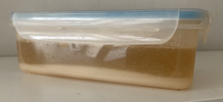

Beitrag von Quapytia » Sa 26. Dez 2020, 18:55
Wie vielleicht in manch anderem Haushalt dieser Tage ist bei uns Gänsefett „eingezogen“ und wartet auf die Verarbeitung:
Muss ich das Fett nochmal trennen/nachbearbeiten?
Wollte ein sehr einfaches Rezept mit:
35% Gänsefett
30% Olivenöl
30% Kokosöl
5% Rizinusöl
70:30 NaOH:KOH
machen.
Wie verhält sich Gänsefett? Dickt es schnell an beim verseifen?

Was sind das für zwei Schichten in dem Behälter? Ist da noch Brühe dabei, oder ist der untere Teil schon gehärtet :am_kopf_kratz:
Wenn noch Wasser mit dabei ist, würde ich das noch trennen. Bei meinem Entenfett waren total viele eklige Schwebeteilchen mit drin. Ich habe es daher nach dem Trennen zusätzlich noch durch Küchenpapier gefiltert.
Mit Straußenfett bleibt der SL übrigens sehr lange flüssig. Vielleicht ist das bei Gänsefett ähnlich?

Beitrag von Freesie » Mi 30. Dez 2020, 17:09
Ich habe es auch so gemacht. Das Fett erkalten lassen und das gekühlte Fett von der unteren flüssigen Schicht die oft noch vorhanden ist abnehmen. Ich filtere bei Verunreinigungen auch noch mal durch.
