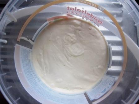

Ich liebe dieses Putzdingens. Es ist einfach zu sieden und macht ordentlich sauber, ist sparsam im Verbrauch und durch die Schlämmkreide zerkratzt sie nichts. Da fehlt jetzt nur noch das Etikett auf der Dose. nicken_freudig:
Ich habe hier eine reine Kokosfettseife gesiedet (als CP) mit NaOH, 0 % LU und 33 % dest. Wasser als LF. Dazu kam dann noch genau so viel Schlämmkreide wie Kokosfett dazu. Als Duft habe ich 3 % Lemongras gewählt. Alternativ geht aber auch ohne Duft. GFM ist hier 100 g.
Sobald die Verseifung abgeschlossen ist, kann sie benutzt werden, wenn man Handschuhe anzieht zum putzen! Nach vier bis sechs Wochen geht es auch ohne.

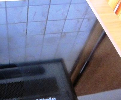

Sehr gut zum reinigen von Ceranfeldern, Edelstahlspühlen, Küchenbodenfliesen, lt. Petra Trautes auch für die Badewanne und das Waschbecken gut geeignet. Einfach einen Lappen (aus alten Frotteehandtüchern genäht geht gut) anfeuchten, dann über den Putzstein und losputzen. Mit einem feuchten Tuch nachwischen, trockenputzen und fertig.
Hier der Beweis. Das matte ist in meinem Kochfeld drin und nicht, weil ich nicht gut geputzt habe.
Beim ersten Mal habe ich mit 30 % dest. Wasser gesiedet und HTCP versucht. Das ging nicht ganz so gut. Deshalb diesmal die 33 % dest. Wasser und CP.
Ich habe kurz mit einem Löffel dispergiert und dann noch kurz mit dem Püri emulgiert, nachdem ich die Schlämmkreide zugegeben hatte. Trotzdem der Leim dann dicklich wurde, ließ er sich mit einem Spachtel gut einfüllen.
