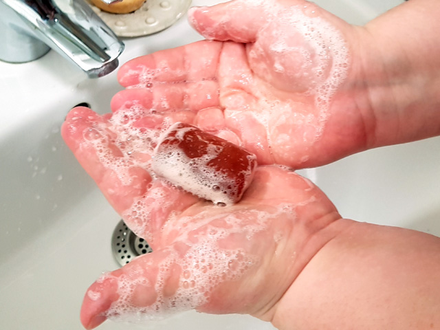

In dem Tütchen waren insgesamt 15 g Pulver. Die eine Hälfte ist für das Mazerat draufgegangen und am Ende in der Seife gelandet. Die andere Hälfte war für den Aufguss, von dem aber nur ein winziger Teil letzten Endes in der Seife ist. GFM war 250 g.
Ach, ich vergaß zu erwähnen, dass die Seife leider ein wenig ausblutet. Der erste Anwaschtest hat leicht rosa Schaum ergeben. Nicht viel, aber doch sichtbar. So, wie der Aufguss rot geleuchtet hat, wundert mich das nicht.

Eine spannende Seife mit einer schönen Geschichte aus der etwas wunderschönes :herzchen_mal: geworden ist. Die Farbe ist traumhaft, so ein bissel rosa Schaum ist da gar nicht schlimm. Ich geb mich übrigens geschlagen, heut Nachmittag geh ich Spitzenmatten stöbern. Und unbedingt über Krapp belesen, passt ja schön in den Neurodermitis etc Thread.
