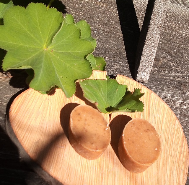

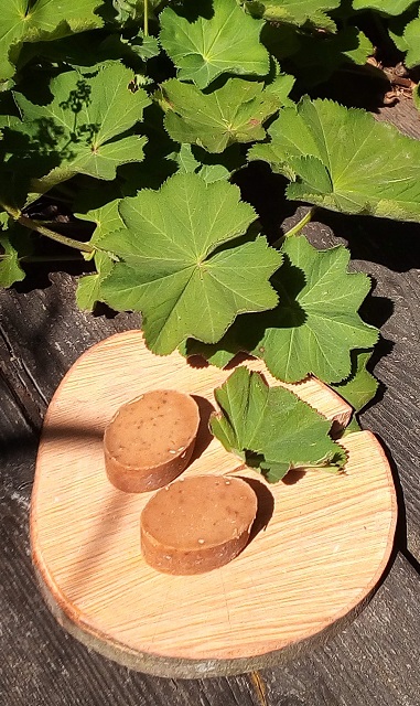

Hallo,
letztens beim Gewitter habe ich passenderweise ein Schwefelseife für Pferde gesiedet. :riecht_nicht_gut:

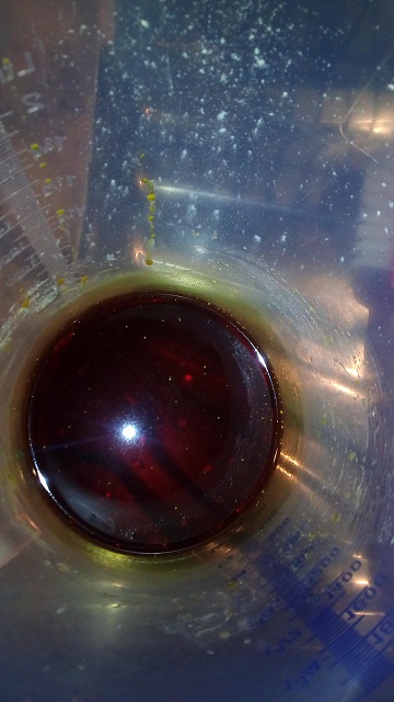

Zunächst habe ich im Garten Frauenmantel, Spitzwegerich, Johanniskraut und Lavendel geerntet. Daraus habe ich einen starken Sud gekocht, den ich als Laugenflüssigkeit genommen habe. Die Kräuter habe ich mit etwas Sud püriert, das kam später in den angedickten SL.
Mit der Schwefelblüte (3%) habe ich experimentiert, da sie sich bei meiner ersten Schwefelseife schlecht aufgelöst hat. 1 Teil kam direkt in das sehr heiße Öl und hat sich perfekt aufgelöst :daumen_hoch: Der andere Teil kam in die Laugenflüssigkeit, nachdem etwas NaOH aufgelöst war. Dann das restliche NaOH ganz in die Laugenflüssigkeit. Auch hier hat sich die Schwefelblüte klumpenfrei aufgelöst.
Insgesamt war der SL lange flüssig - hatte schon sorge, dass er nicht andickt. Aber es sind Seifenstücke geworden, die sicherlich länger reifen dürfen.
Sie besteht aus: Kokos, Raps, Shea, Olive, Avocado und Rizinus. Ist mit 10% Überfettet, wobei es durch den Schwefel sicherlich mehr ist. ÄÖ Lavendel, Geranium und Teebaum.
Ich bin gespannt, ob sie auch so toll ist wie die Schwefelseife mit Aloe :am_kopf_kratz:
Gruß, Coco :besen_reiter:
