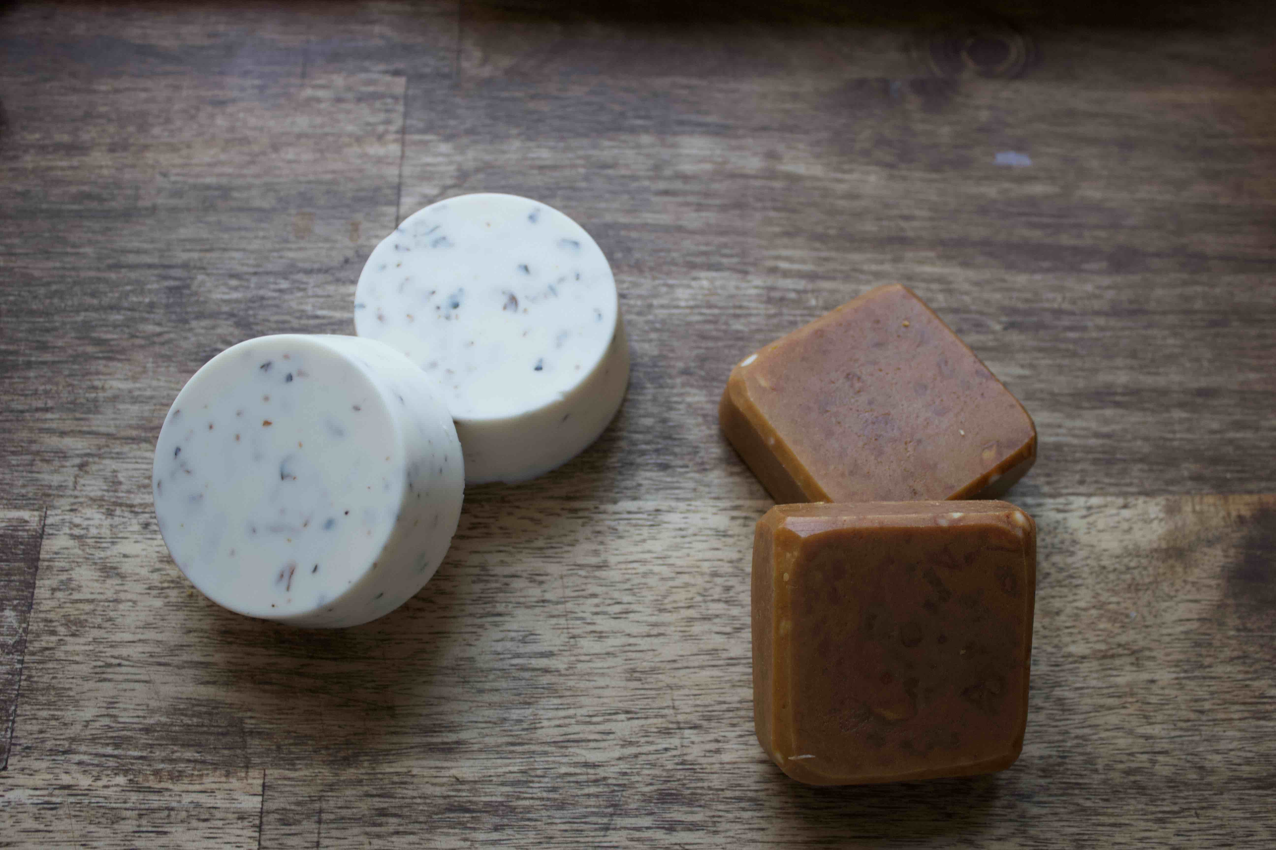

ich stelle hier auch mal zwei, bzw. drei meiner Seifen vor. Vielleicht kann ja jemand nachvollziehen, was passiert sein könnte?
Es ist etwas mysteriös...
Also, Nr. 1 links ist der Pflegeschatz (hoffentlich) mit Kokos-, Aprikosenkern-, Raps-, Rizinusöl und etwas Kakaobutter mit getrockneten Rosenblütenblättern, die aber leider inzwischen ihre Farbe an die Seife abgegeben haben. Das machen wohl viele Pflanzenbeigaben??
Nr. 2 ist meine erste OHP mit Raps-, Kokos-, Rizinus, Reiskeim-, Distelöl und auch etwas Kakaobutter. Alles lief wunderbar, wurde sehr schnell fest und ich konnte es mir (natürlich) nicht verkneifen, direkt ein paar Schnipsel anzuwaschen :mrgreen: Fühlte sich super an!
Ein paar Tage später wusch ich mir die Haare damit - ein einziger Traum!
Farbe und Geruch sind zwar ausbaufähig, aber die inneren Werte überwiegen alles.
download/file.php?mode=view&id=6706
Als ich mir noch einmal das Rezept anschaute, kriegte ich einen großen Schrecken, ich hatte mir nicht das tatsächliche Wiegegewicht vom Rapsöl aufgeschrieben (was meine persönliche Kontrollinstanz ist, dass ich auch nichts vergesse :glotz: ).
Seife gewogen: oh Schreck, anstatt ca. 340 g nur 250 g :shock:
Dann schon hier die Nachfrage, ob eine OHP tatsächlich so viel Wasser verlieren kann?? Theoretisch zwar ja, aber es war schon echt viel und deswegen wollte ich sicher gehen.
Also OHP Nr. 2. Gleiches Spiel, aber diesmal wirklich ALLES drin:
download/file.php?mode=view&id=6707
Und siehe da: das ist eine ganz andere Seife... Viel weicher, viel heller, eher so eine rötliche, als eine bräunliche Färbung.
Und sie wiegt heute, gestern gesiedet, ca. 350 g.
Ich bin extremst verwirrt :am_kopf_kratz:
Erst einmal werde ich jetzt warten, bis ich sie anwaschen kann, dann schauen, wie sie sich so macht. Vielleicht kann man daran schon merken, wo der Unterschied liegt.
Meine Vermutung ist, dass ich das Rapsöl vergessen habe (30% der GFM) bei 7 % geplanter UL.
Das heisst, dass die Seife eigentlich ca. 40 % ÜBERLAUGUNG haben müsste.
Ist aber nicht so, sie ist einfach nur ein Schatz!
Falls ich nicht aus Versehen das NaOH auch noch falsch abgewogen haben sollte (laut meiner Aufzeichnung aber nicht), kann ich mir das einfach nicht erklären.
Weiss vielleicht jemand, was da passiert sein könnte?
Ich werde auf jeden Fall weitere Testreihen starten, Lauge variieren und wenn ich auf kein Ergebnis komme, noch einmal mit zu viel Lauge.
Ich werde Euch berichten!
Viele Grüße,
Muzielaus
Nachtrag: die OHP Nr.2 links ist nach dem OHP mit etwas 25% Parfümöl in Ethylalkohol versetzt, scheint zu funktionieren??
Zuletzt geändert von Muzielaus am Mo 24. Jun 2019, 13:52, insgesamt 1-mal geändert.

die weiße sieht besonders schick aus!

Alle drei sind sehr schön.
Die Haarseife find ich genial. :sabber:
Wie hoch du überfetttet?

Alle Seifen sehen super aus. :schwaermt2:
Meine Seifen habe ich nie nachgewogen, deshalb kann ich zum Gewicht nichts sagen und OHP mache ich auch nicht.
Aber hier kannst du gelegentlich mal schmökern, welche Pflanzen und Blüten ihre Farbe in der Seife behalten.
Vll. haben ja die OHP-Spezialisten hier eine Antwort für dich. nicken_freudig:
Du hast ja woanders geschrieben, daß sie den Küßchentest bestanden hat. Insofern kann das schon mal nicht sein ;)

Beitrag von Muzielaus » Mo 24. Jun 2019, 21:24
Ich weiss, dass es nicht sein kann, aber ich habe auch noch einmal geschaut, ob ich nachvollziehen kann, wieviel Rapsöl ich schon benutzt habe.
Da passt das auch, dass ich es NICHT verwendet habe.
Und trotzdem war der Küsschentest in Ordnung. pH-Wert um die 8 laut Lackmuspapier, das ich noch gefunden habe.
Ich weiss es doch auch nicht :-?

Deine 3 Seifen sind super schön...
Und wenn die eine den Küsschentest und Lakmuspapier überstanden hat, ist doch alles im grünen Bereich... Meine Meinung...

Deine Fragezeichen über dem Kopf wegen des Gewichts kann ich verstehen, das ist verwunderlich. Aber da ich meine Seifen noch nie gewogen habe, habe ich da keinerlei Erfahrungswerte. Bedenklich wird sie nicht sein, da sie nicht bitzelt, aber beantworten kann ich dir deine Frage leider auch nicht. Aber was ich sagen kann: deine Seifen sind wunderschön! :herzchen_in_den_augen: Alle drei! Natürlich und wundervoll. :herz_blink:
