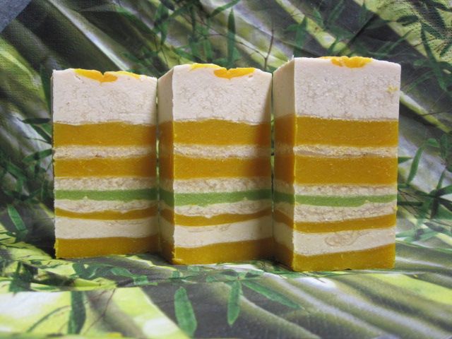

Beitrag von Angiebas » Do 9. Mai 2019, 19:16
Neues aus der Deluxe-Serie...
Olive, Schweini, Kokos, Jasminblüten/Raps, Rizi, Jasminwachs (Rest), Jasmin-Ingwer Sud,
Mica's, Tiox, SZS Gelee, Duft ÄÖ Jasmin + Jasminseifenduft...
Und schon wieder ungewollte Flüsse, steht ihr aber gut... Finde ich...
Vielen Dank schon mal fürs anschaun und kommentieren... :kuss:

oh Angie, wie toll ist die denn? Sieht aus wie Split-Eis, ich möchte bitte reinbeißen :roas_brille: Ganz ganz toll, die würd ich gern mal test-fest-halten :breit_grins:

Die ist sehr schön, erinnert mich auch an Eis und am Kuchen, Leerecker. :schwaerm:

Die ist echt schön geworden Liebe Angie :cheerleader:

tres chic, Schatzi!

Das ist ja wieder Luxus pur. Sehr schön.

Wunderschön. Ich fühle mich schon fast als Groupie bei deinen Seifen! :rot_werd_und_herzchen:
Darf ich fragen was SZS Gelee ist?

Ich bin begeistert, wie schön glatt und gerade die Schichten sind. Hast du die einzelnen Schichten immer separat beduftet?
Lass Gerti diese Seifen bloß nicht sehen, die wird grün vor Neid, wenn sie diese gigantischen Flüsse sieht.
