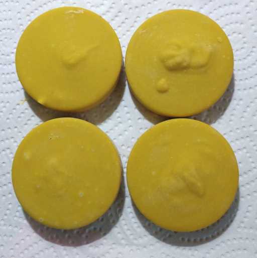

ich wollte unbedingt mal eine Einöl-Shea-Seife sieden. Hatte aber gelesen, das die nicht gut schäumen soll. Daher dachte ich mir, ich helfe ihr ein wenig dabei und sie bekam Waschnuss-Sud dazu. Dann wollte ich sie beduften, wollte aber einen speziellen Duft, der nicht einfach so verschwinden kann. Da kam mir mein Jasminwachs in den Kopf. :geht_licht_auf:
Somit wurde die 1-Öl Seife etwas abgewandelt. Ich nahm eine GFM von 200g für die Sheabutter. Als ÜF berechnete ich 15%. Die Lauge wurde 1:1 gemischt und der Waschnuss-Sud kam nachträglich zum Seifenleim. Wasser berechnete ich mit 35%.
Die 40g Jasminwachs wurden nicht berechnet, sodass die ÜF weitaus höher liegt, also bei 35%.
Leider konnte ich nicht darauf warten, das sich die geschmolzenen Öle abkühlen, dann sobald die Temperatur unter 50 Grad ging, setzte sich festes Wachs am Rand meines Glasbechers ab. Daher wurde es eine Heißkaltverseifung bei 50 Grad. :lachend_auf_den_tisch_hau:
Ich machte schon schnell, schnell, schell, aber der Seifenleim wurde so schnell fest (wahrscheinlich durch die Abkühlung beim Einfüllen), das ich die letzten beiden Stücke nicht fotografiert habe, weil es, ähm, keine Stücke geworden sind. :kichern:
Aber die 4 schönen Stücke wollte ich euch nicht vorenthalten. Die Farbe ist rein vom Jasminwachs. Die Stücke waren erst ziemlich dunkelbraun, wie auch das Jasminwachs, hellten sich aber nach ein paar Tagen auf. Jetzt haben sie ein "schmutziges gelb" angenommen und gefallen mir so viel besser.
Beim Ausformen war die Seife sowas von fest, ich glaube, selbst wenn sie auf den Boden gefallen wäre, hätte es keine Delle gegeben. Sie duftet herrlich kräftig nach Jasmin und darf jetzt erstmal mindestens 6 Wochen reifen. nicken_freudig:
Sie ist wahrlich keine Schönheit geworden, trotzdem gefällt sie mir irgendwie besonders gut.

Wow nur mit Shea deine Einölseife
Bestimmt ein pflegender Seifenschatz.
Berichte Mal sie sich die Seife anwäscht. :vor_freude_huepf:

eine schöne Farbe hat das Jasminschen

Mir gefällt die Farbe, schöne Seifchen, bin gespannt, wie sie sich waschen.

Sehr schöne Seifen, trotz aller Widrigkeiten... Drück die Daumen, das sie etwas schäumt, durch den Waschnusssud...

Die ist ja mal klasse. Dann können wir direkt vergleichen, wenn meine reif ist und deine dann auch. Und in die Liste kann sie auch rein.

Sehr schöne natürliche Farbe :daumen_hoch: und ich bin gespannt, was du berichten wirst. nicken_freudig:

Oh tolles Dingi, auch wenn die letzten nicht so schick geworden sind. Aber die vier da gefallen mir. Bin sehr neugierig wie Shea gemeinsam mit Jasminwachs und dem Sud sein wird. Eigentlich müsstest du ein Seifchen mit Simone tauschen, dann habt ihr beide den direkten Vergleich. Wäre spannend wie ihr zwei die beiden Seifen empfindet.

..und vielen Dank für Deinen Siede-Bericht! Ich bewundere, wie Du es verstehst, so aussergewöhnliche Komponenten miteinander zu verbinden!
Die Seife riecht bestimmt himmlisch....

Naja, nicht ganz Einölseife, das Jasminwachs ist ja auch noch drinnen. nicken_freudig:

ja die jetzige Farbe gefällt mir auch. Vorher, als sie noch frisch war, sah es nicht so schön aus.

Bin auch total gespannt drauf. Auch ob sie schäumt. nicken_freudig:

Ich hoffe auch, das sie schäumt. Wenigstens ein bisschen. Das würde mir schon reichen. nicken_freudig:

Meinst du, das der Vergleich geht? Weil ja auch noch Jasminwachs drinnen ist. Ich hätte vielleicht nur Waschnuss-Sud nehmen sollen, als Vergleich. Aber sie liegt schon paar Tage. Hatte sie mir meiner Schwester geseifelt, die sehen wollte, ob das für sie auch etwas ist. Vielleicht mach ich noch eine kleine Charge nur mit Waschnuss-Sud. Weil ich einfach neugierig bin, ob es einen Unterschied macht, bzw. der Sud wirklich Schaum bringt. :hechel:

Nachdem ich am Anfang ja zig Öle in die Seifen getan habe, stehe ich zur Zeit total auf 1 und 2 Öl Seifen. Muss am Wetter liegen. :kichern:

Ich verstehe es nicht, ich teste es einfach aus, weil ich neugierig bin, ob sowas funktioniert. nicken_freudig:
