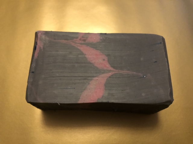

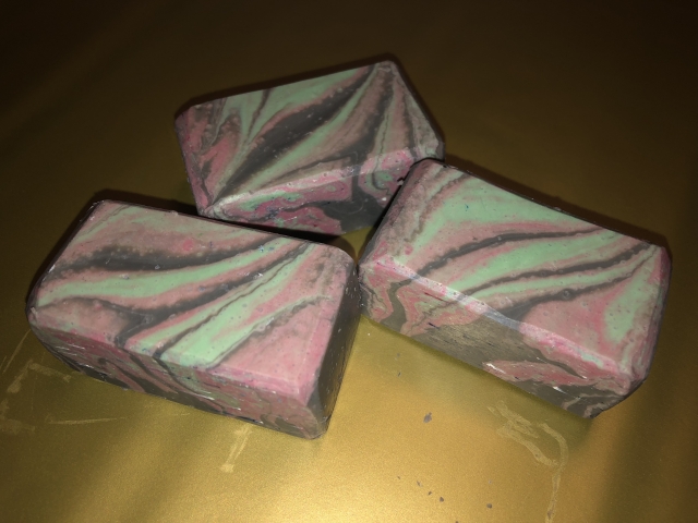

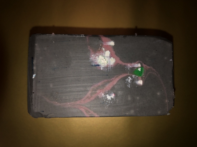

Tja, man sollte sich wohl am Anfang an einfachen Sachen versuchen. Immerhin konnte ich diese Erkenntnis für mich gewinnen.
Rezept „HautSache mild“
ÜF: 12%
Duft: ÄÖ Bergamotte, Zitrone, Orange (süß), Melisse (indicum)
Sie riecht toll! Soviel zum positiven. Verwenden kann man sie wahrscheinlich auch.
Aber: Titandioxid und Farbpigmente haben sich nicht richtig aufgelöst. Naja, ok - ich wollte den SL sehr flüssig haben und hab deshalb den stabmixer äußerst sparsam eingesetzt. Die Bearbeitungstemperatur war bei grade mal 18 Grad...
Rot und Grün habe ich ITP-geswirlt und in die mittlere Kammer meiner Form gegossen, „schwarz“ dann in die äußeren Bereiche und dann den Taiwan-Swirl probiert.
Hier die Stücke mit denen ich leben kann:
Die Mehrheit der Stücke schaut so aus:
Und dann gibt es noch Stücke mit Nestern voll Titandioxid und anderen Farbpigmenten:
Naja, das war wohl nichts. Ich werde wohl in Zukunft erstmal wieder einfarbig arbeiten - sicher ist sicher!

Es ist schade, dass sich die Farben und das Tiox nicht richtig gelöst haben :nicken_traurig: Hier aber direkt eine Frage zu, hast du deine Farben nicht vorher mit Wasser oder in Öl aufgelöst? Es gibt ja Farben die sich nicht so toll im Seifenleim vermischen lassen, daher rühre ich sogar meist meine Micas vorher in Öl an, obwohl das nicht unbedingt notwendig ist.
Das sich die Farben nicht aufgelöst haben, liegt meiner Meinung nach nicht an der Verarbeitungstemperatur, wobei 18°C schon recht kühl ist und dann - in Verbindung mit zu wenig emulgieren - gerne zu nasser Kreide neigt (was zum Glück nicht passiert ist).
Die Seifenstücke die du selber als gelungen bezeichnest, sind doch wirklich schön geworden (und die anderen auch von der Optik her), nur sind da eben die Bröckchen von Tiox bzw. der Farbe drin. Bitte nicht sofort die Farben wieder in die hinterste Ecke räumen, taste dich langsam daran und sei stolz auf deine Seife :kuss_aufdrueck:

Zum Beispiel, die dunklen mit den Titanoxid Nestern würde ich Raspeln und in einem schneeweißen Seifenleim (ungefärbten weißen Leim) versenken. Das sieht bestimmt mega aus. Wenn man sich damit wäscht, wird immer auch schwarz zu sehen sein und die weißen Nester sieht man dann nicht mehr. Geht natürlich auch in andersfarbigem Seifenleim. Laß dich davon nicht enttäuschen, macht einfach etwas anderes tolles daraus. :auge_zudrueck:
Die 3 Stücke, die was geworden sind sehen richtig toll aus. :schwaerm:

12 Stücke sind es geworden davon sind sechs optisch schön mit nur kleinen Nestern (wenn überhaupt), drei sind optisch nicht der bringer aber ach nur minimale Nester, drei Stücke haben griße Nester.
Ist also alles halb so wild. Am Anfang war ich aber doch recht enttäuscht. :gelangweilt_wartend:
Ich habe die Farben und das Tiox vorher nicht aufgelöst und als Pulver zum Seifenleim gegeben. Das hat bisher immer recht gut funktioniert - naja, ok, da hab ich auch deutlich länger püriert.

Tiox sollte man immer vorher dispergieren, auflösen lässt es sich ja nicht (Petra hat es ja schon geschrieben), aber zu beachten wäre, dass es verschiedene gibt. Es gibt welches, das kann man mit Wasser verrühren und das andere mit Öl dispergieren.

Gut, dass du weißt an was es liegt. Ich löse meine Farben immer bevor ich sie in den SL gebe. Besonders wenn du den SL wenig rührst, der sicherere Weg.
Aber deine Seifen gefallen mir trotzdem, besonders die oberste. Schön sieht sie aus! :herzchen_mal:

Dankeschön! Die obere Lage sieht echt toll aus, gefallen mir selbst auch richtig gut!
