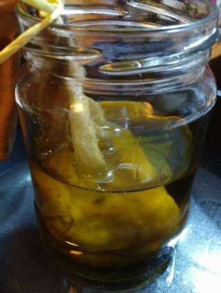

So sah das ganze dann aus. Strumpf mit Harz gefüllt im Glas mit Öl (150g Jojobaöl), das Glas mit Öl in einem Topf im Wasserbad.
Bei 33°C fing es schon leicht an, nach Kiefernharz zu duften. Bei 50°C intensivierte sich der Duft. 70°C ich stand nur noch schnüffelnd über dem Topf, soooo leeecker. 75°C das Harz wird langsam weich, das Wasser köchelt minimal vor sich hin. Die Temperatur im Öl-Glas ist nicht weiter angestiegen und blieb konstant bei 75°C. Ich stocherte dann ab und an mit dem Löffel auf das Harz und es wurde weniger und weniger. Irgendwann fühlte es sich dann an, als sei nur noch Schmutz im Strumpf und ich schaltete die Herdplatte ab und ließ es so auf der Platte erkalten. Später holte ich es dann heraus und es war tatsächlich nur noch Schmutz im Strumpf. Da noch Harz (2x60g) übrig war, wiederholte ich das ganz am Dienstag, nahm aber das Harzöl, welches ich vorher schon erstellt hatte, erneut her. Das Jojobaöl hatte sich jetzt verfärbt. So sah es aus, der Strumpf mit Schmutzresten liegt noch daneben.

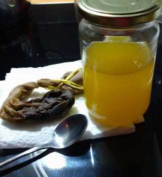

Eigentlich wollte ich am nächsten Tag damit weiter machen, aber dann viel mir ein, das es ja jetzt noch eine schöne Wärme hat, also sofort los gelegt. Einen alten Topf genommen für die OHP, hatte ja hier Im Forum gelesen, dass es am besten mit OHP geht, Öle schnell geschmolzen, also Babassu, Rizinus, Sesam, das Harzöl behielt ich als Überfettung. Alles in den Soap Calc rein, Lauge mit ZS hergestellt, Backofen eingeschaltet.,,, schnell, schnell, schnell, weil ich wollte am Nachmittag, um 15 Uhr zu meiner Freundin.

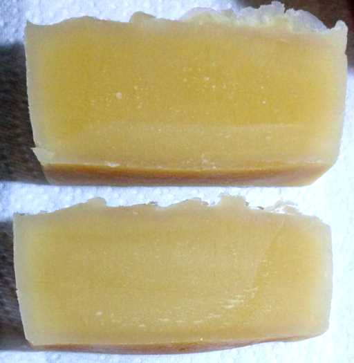

Uff, geschafft. Dann ab in den Ofen. Ähh, Moment mal, warum in den Ofen, ich hatte kalt gerührt, ich hatte ja gar nichts aufgewärmt? Nee, das gute Zeug kommt jetzt nicht mehr in den Ofen. Frischhaltefolie geschnappt und abgedeckt. Oohhhh, es wurde warm, es wurde weich, es wurde noch wärmer. Der fängt schon an zu geelen. Also warm eingepackt. Nochmal geschaut, alles war still, der Leim war zufrieden, jetzt konnte auch ich mich fertig machen zu schlafen gehen.
Heute morgen natürlich sofort gefühlt, alles kühl und fest, ausgeformt, geschnitten. Und das ist sie. Meine erste Harzseife.

Wow! Diese Halbtransparenz ist ganz wunderbar! Ich gratuliere zu deinem gelungenen Harzseifchen!
Die Entstehungsgeschichte liest sich echt spannend. Wie gut, dass du gewartet hast und nicht noch auf die Schnelle und unter Zeitdruck gerührt hast! Sowas geht bei mir meist schief. Wieviel von dem Jojoba-Harz-Öl hast du denn letzten Endes in der Rezeptur drin?

Ich Danke dir , bin auch sehr froh, dass es funktioniert hat und das ich gar keine OHP gebraucht habe, freut mich auch. Eigentlich wollte ich alles wieder aufwärmen, weil, egal was ich im Inet gefunden hatte, es hieß immer nur OHP, es wird sonst grieselig, anders geht es nicht. Aber dadurch, dass ich ja so die Zeit verpeilt (daher der Name der Seife) hatte, war alles total kalt und ich dachte mir, das probiere ich, erhitzen kann ich dann immer noch.Frau M. hat geschrieben: ↑Mi 14. Nov 2018, 10:12Wow! Diese Halbtransparenz ist ganz wunderbar! Ich gratuliere zu deinem gelungenen Harzseifchen!
In Förmchen füllen hätte allerdings nicht mehr funktioniert. Es sind wirklich nur wenige Sekunden vom Puddingstatus bis alles fest ist.
Mit dem Harzöl war auch so eine Sache. Ich war mir nicht sicher und hatte so viele unterschiedliche Vorgehensweisen gelesen. Manche haben es im Soap Calc als Harz angegeben, manche nicht. Ich wußte, ich hatte 150g VOR dem schmelzen des Harzes, aber hinterher kann es ja gar nicht mehr so viel gewesen sein, weil ich ja 2 mal einen Strumpf drinnen hatte, der sich mit Öl voll gesogen hat. Andererseits ist ja durch das Harz auch wieder was aufgefüllt worden. Da ich das Marmeladenglas vorher nicht gewogen hatte, konnte ich nicht mit Gewissheit sagen, wie viel nun wirklich drinnen ist. Der Soap Calc verlangte aber präzise Angaben.
Ich habe mich dann zu folgendem Rezept im Soap Calc entschieden, bezogen auf die GFM:
30% Wasser nur mit 3g ZS angereichert, nix reduziert, kein Duft, nix.
30% Babassu
25% Rizinu
25% Sesam
20% Harzöl
Danke Angie, wenn ich sowas nochmal machen würde, ich würde wieder so kalt arbeiten. Bei 21 Grad von allem was zusammen geschüttet wird, benötigt man keine OHP.

Eben hatte ich noch den Rest Harzöl gewogen. Es sind noch 100g übrig geblieben.
Davon mach ich mir gleich nochmal eine kleine Seife mit 250 GFM und auch dann bleibt noch etwas übrig, davon werde ich mir was in eine Öl-Creme rühren. Soll bei schmerzenden Gelenken helfen. Ein paar Tropfen sollen da schon reichen.
EDIT: Hab eben nochmal ins Rezept geschaut, gestern hatte ich 100g verbraucht und heute sind nochmal 100g übrig. Ich weiß nicht, wie viel diese 2 Perlonstrümpfe aufgesaugt haben, vielleicht 10g insgesamt? Das Harz waren 2 x 60g die ich eingeschmolzen hatte (mit viel Schmutz, Nadeln, Baumrinde...). 150g Jojoba hatte ich zum Schmelzen genommen, als sind 50-60g mindestens vom Harz dazu gekommen, weil sich die Menge von 150g auf 200g erhöht hat.
