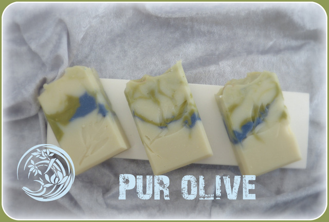

lang, lang ist es her, seit ich das letzte Mal eine fast reine Olivenölseife gesiedet habe.
Dabei kenne ich keine Seife, die so eine seidige Haptik hat wie diese.
So unglaublich glatt, dass man sie gar nicht mehr aus der Hand legen möchte.
Die letzte Olivenölseife habe ich tatsächlich 2013 gesiedet.
Mensch wie die Zeit vergeht.
Zum Glück habe ich mich wieder an sie erinnert, denn so ist Mitte Februar diese Seife entstanden.
Ich habe hier 72% Olivenöl, 25% Kokosöl und 3 % Rizinusöl verseift.
Die Lauge 1:1 mit Wasser angerührt um die Schleimbildung zu verhindern.
Die Seife ist ein Traum und schäumt wunderbar.
Ich bin begeistert und habe beschlossen, dieses Rezept nun wieder öfter zu sieden.
Mit diesen Bildern verabschiede ich mich in die Osterpause. Ich wünsche Euch allen schöne Feiertage.

Ganz lieben Dank für Deine Komplimente.
Ich freu mich sehr.
Meine Seifen haben alle eine ÜF von 8% außer die Haarseife. Aber die zum Hände waschen oder Duschen sind alle bei 8% überfettet. Das hat sich bei mir einfach so eingependelt. Das muss aber jeder für sich herausfinden, jede Haut ist anders.
1:1 bedeutet, wenn Du eine Seife mit 8% siedest schaust du im Seifenrechner wieviel NaoH du dafür verwenden musst. Und die Laugenflüssigkeit richtet sich dann nach dem NaoH. Heißt wenn Du für eine 8% ÜF Seife 80gr. NaoH benötigen würdest würde man dieses in 80gr. Wasser anrühren.
Das macht man bei Seifen so die mehr als 50% Olivenöl enthalten. Dadurch verhinderst Du dass die Seife schleimt. Das geht nämlich auch nicht mit einer langen Lagerzeit weg. Damit die Seife schön Schäumt neme ich immer noch 25% Schaumfette dazu. Geht auch Babassu.
So kann ich die Seife schon nach 6 Wochen verwenden. Ich hab ein kleines Stück direkt nach dem Ausformen und schneiden mal angewaschen und die Seife schäumte da schon super.
Manu schau dir mal diesen Thread. Da steht einiges über Olivenölseifen.
Juli intheSky hat geschrieben:Sylvie die ist wundervoll,so schön,dass ich sie jetzt nachsiede :breit_grins: :herz_2:
Eine Frage hab ich. Wann schneidest du?
Hey Juli, so schön dass ich die anfixen konnte. Die Seife hab ich nach 5 Stunden geschnitten. Sie war noch leicht warm. Die Seife wird sehr hart.Da Olivenöl ja eigentlich zu den festen Fetten zählt, da Olivenölseife sehr harte Seifen ergeben darf man da nicht zu lange warten bis man sie schneidet.
Bin sehr gespannt auf Deine Version.
