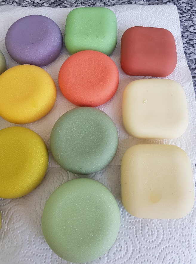

habe es gestern ja schon gesagt, meine Formen sind endlich gekommen und mussten natürlich eingeweiht werden :vor_freude_huepf:
Als Rezept habe ich von Petra das Hautsache mild, zu finden hier allerdings mit einer gesättigten Sole und Zitronensäure gesiedet.
Hatte ja auch von Juli die Micas von UMU zum Testen bekommen, diese sind auch alle brav einzelnd getestet worden, zusätzlich habe ich auch 2 Stück mit Tiox, 1 mit WEP Hedgerow und eine mit Venetianischrot eingefärbt (das sind die vier eckigen), beduftet sind die Seifen mit Litsea Kubeba, da ich weiß, dass der Duft brav ist und nicht färbt (wollte ja die Micas testen) :breit_grins: und nun kommen ein paar Bilder - aber ich bin noch nicht fertig mit der Testreihe nicken_freudig: nicken_freudig:
hier sind die Reste von den Rundlingen reingewandert. Warum die Seifen die Wasserperlchen bilden, weiß ich leider nicht
Hier die Rundlinge in den verschiedenen Micas enchanted forest, aquarius, sunburst sparkle, purple passion, sky blue, mica malachgreen (alexmo) und orange twist (alexmo)
Die viereckigen mit den WEP von VvW bzw. dem Tiox haben keine Wassertröpfchen
Danke fürs anschauen und evtl. Ideen warum die Seifen teilweise die Wassertröpfen haben

Diese Formen enttäuschen einfach nicht. Und eine sehen wunderschön aus. Tolle Testreihe. Meine Vermutung bez. der Tröpfchen ist die Sole und Hitze kombiniert. Salz zieht Wasser und momentan ist es ja nicht gerade kühl (zumindest bei uns nicht). Versuch einfach, sie abzutrocknen, kühl lagern und abwarten.

carina7 hat geschrieben:Diese Formen enttäuschen einfach nicht. Und eine sehen wunderschön aus. Tolle Testreihe. Meine Vermutung bez. der Tröpfchen ist die Sole und Hitze kombiniert. Salz zieht Wasser und momentan ist es ja nicht gerade kühl (zumindest bei uns nicht). Versuch einfach, sie abzutrocknen, kühl lagern und abwarten.
Danke für deine Fehlersuche Carina7 - bei uns ist es auch sehr drückend... habe die Seife mal vorsichtig getrocknet und dabei festgestellt, dass sich wohl auch irgendwie die Zitronensäure auf der Seife kristallisiert :eingeschnappt: und nun??? Jetzt bin ich total verunsichert...

Ich liebe, liebe, liebe diese Formen :schwaermt2: Wenn ich sie nicht selbst schon hätte... Jedes Mal, wenn ich irgendwo neue Seifen daraus sehe, würde ich am liebsten noch mehr davon bestellen... Superschön auch mit den Farben!
Und ja, das Wasser wird durch Salz kommen. Ich würde sie einfach liegen lassen und luftrocknen, ist momentan halt einfach so. Vielleicht in einen Karton mit losem Deckel drüber (also nicht luftdicht verschließen, nur so, daß nicht soviel feuchte Umgebungsluft rankommt).

Wie hast Du die Zitronensäure denn dazu gegeben? Eigentlich sollte die sich in der Lauge mit dem NaOH ja zu Natriumcitrat verbinden. Aber ich denke auch, dass das Salz die Feuchtigkeit aus der Luft zieht.
