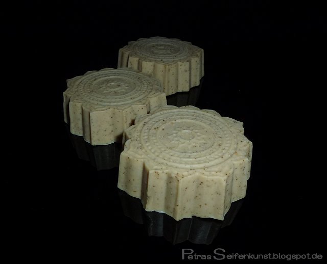

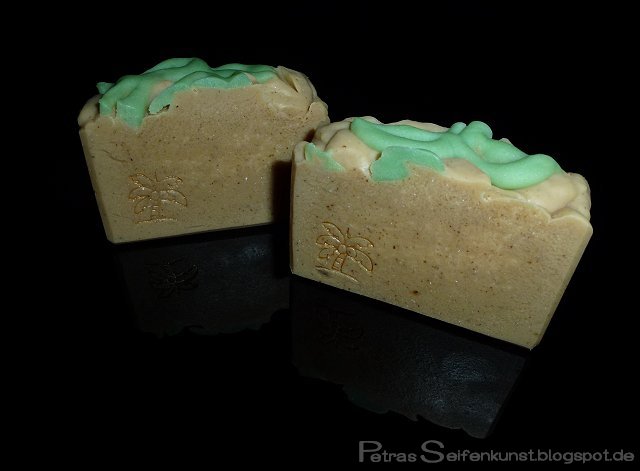

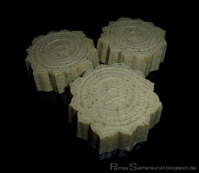

diese Woche musste ich einfach meine seit über sieben Monaten anhaltende Siedepause für ein paar Seifen unterbrechen, die Sehnsucht war zu groß! :breit_grins:
Eine der Seifen ist diese.
Bananenseifen liebe ich! Nur selbst gesiedet habe ich noch keine. Das wollte ich lange schon ändern, und nun habe ich es in die Tat umgesetzt. Ein Randstück habe ich schon angewaschen, und ich bin jetzt schon hin und weg! So cremig-zarter üppiger Schaum. Und jetzt schon so mild. Dieses Rezept (Kokokabana) werde ich noch oft sieden, soviel steht jetzt schon fest! Zu der genauen Zusammensetzung: 28 % Reiskeim, 18 % Olive, 18 % Palm, 15 % Bio-Kokos, 15 % Palmkern, 6 % Kakaobutter. Der Name des Rezepts kommt durch die Beigabe 1 reifen Banane (auf 1000 g GFM) und von Kokosmilch. Die Kokosmilch habe ich für die Lauge eingefroren. Dafür habe ich 30 % von der GFM ausgehend genommen. Zusätzlich habe ich noch 3 % Kokosmilch (von der GFM ausgehend) zusammen mit der Banane püriert und anschließend dann in den fertigen SL gegeben. Der Leim dickt durch die Banane natürlich an, lässt sich aber noch ganz in Ruhe und sehr gut verarbeiten. Kalt stellen musste ich die Seife nicht. Ich habe sie einfach bei Zimmertemperatur stehen lassen.
Den Leim habe ich in zwei Teile aufgeteilt. Die eine Hälfte habe ich mit dem PÖ Banana (True) von Natures Garden beduftet (ich finde den mega-lecker :sabber: ) und in die Einzelförmchen gefüllt. Die andere Hälfte habe ich mit dem PÖ Coconut-Lemon von den Verseifern beduftet. Beides passt hervorragend. Ich könnte reinbeißen! :hechel:
Für das Grün auf dem Topping auf der Blockseife habe ich das Pigment Apple Shimmer von U-Makeitup verwendet. Ansonsten habe ich den Basis-Leim (für beide Varianten) viel TiO gegeben, damit die Bananenseife nicht so braun wird. Für den Tipp einen lieben Dank in die Runde, denn das habe ich von Euch schon oft gelesen, und das hat mir eine braune Bananenseife erspart! :gibt_herz:
Und hier ist sie nun:

Ich wünsche Euch allen ein schönes Wochenende :freund_faeuste_schwing: und freue mich, Euch endlich auch mal wieder ein Seifchen zeigen zu können! :cheerleader:
