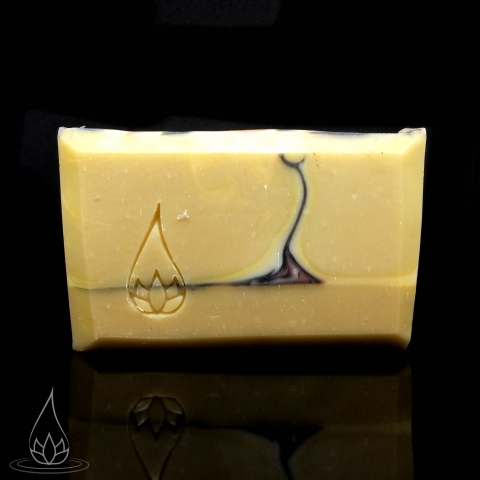

der Teardrop lässt mich nicht los und er will mir einfach nicht gelingen. Weiß jemand warum? Schaut mal:
Bei beiden sind die inneren Werte gleich: Olive, Kokos, Mandel, Shea und Rizi. Die braune ist mit Ceder&Safran beduftet, man sieht hier auch schön die Verfärbung (im hellen Leim ist Tio), die rote mit Rose.

Ok, der Tropfen ist nicht so gelungen. ABER ich finde Du hast eine ganz andere ganz tolle und eigene Optik erzielt. Das gefällt mir, liebe Saskia! :glotz: :ausflipp: :herzchen_in_den_augen:
Toll! Auf eine ganz eigenwillige Art! :jubel_reihe:
Warum? :am_kopf_kratz:
Für mich sieht es aus, als wenn der untere Teil Basisleim schon fest gewesen, bis Du die farbigen Teile (die vermutlich etwas flüssiger waren) reingegossen hast. Und der Basisleim war dann auch für den Schlussakt (beidseitig Basisleim an den Wänden eingießen) schon zu fest. Das würde ich jetzt vermuten. Kann das hinkommen?
Meine Erfahrung ist, dass der Leim perfekt für den Tropfen ist, wenn er sämig aber nicht dickflüssig ist. Aber eben auch nicht zu dünn! Fleißfähig, und sämig.

Ja das stimmt schon, es ist kein Tropfen geworden. :kopf_mit_hand_stuetz:
Aber da mir Teardrop nicht so gut gefällt, finde ich grade das nicht gelungene Design richtig Klasse. :daumen_hoch:
Erinnert mich etwas an moderne Kunst, und gefällt mir super. Vorallem die untere Seife.
Wie Petra, habe auch ich gedacht das der SL war vielleicht schon etwas zu dick oder fest war.

Na, hallo... ich würde schon gern mal so einen Designertropfen wie du hinbekommen. Ich finde ihn durch die fast dreieckige Form total genial :sabber: :sabber: :sabber: :sabber:
Die Farbgebung ist auch der Knaller.
Meine Erfahrungen mit Tropfen beschränken sich auf eine Seife - Raindrops- da bin ich für den ersten Versuch gut klargekommen. Der Leim war noch ziemlich flüssig. Woran es jetzt bei dir liegt? Da kann ich wenig dazu sagen, leider...
Aber noch mal - ich mag deine Tropfen. Die sind echt cool.

Liebe Saskia, abstrakte Dreiecke muss man auch erst mal schaffen. Ich finds Klasse.
Es schaut aber wirklich so aus,als sei der Boden zu fest,so dass der Tropfen sich nicht formen kann.
Und vll ist die Form nicht hoch genug.

Hallo nyx,
wirf nicht gleich das Handtuch - Versuch macht kluch.
Für mich sieht es so aus, als wäre die untere, geringfügig dunklere Schicht schon zu sehr angedickt, so dass sich der Tropfen nicht weiter nach unten ausformen konnte, sonst hätte das sicher geklappt. Und der Tropfen - oder das was er werden sollte, ist doch ansonsten farblich toll geworden. So hat er doch auch seinen Charme.
Und die Seife insgesamt sieht doch auch klasse aus, auch wenn der Tropfen nicht ganz ein Tropfen ist.

Erstmal - coole Seife ! :daumen_hoch:
Ich finde teardrop schon tricky, bei meinem ersten hat es einigermaßen geklappt, der zweite war auch ein Dreieck. Die Leimkonsistenz ist echt entscheidend. Ich sehe es auch so, die untere Schicht war schon zu sehr angezogen.
