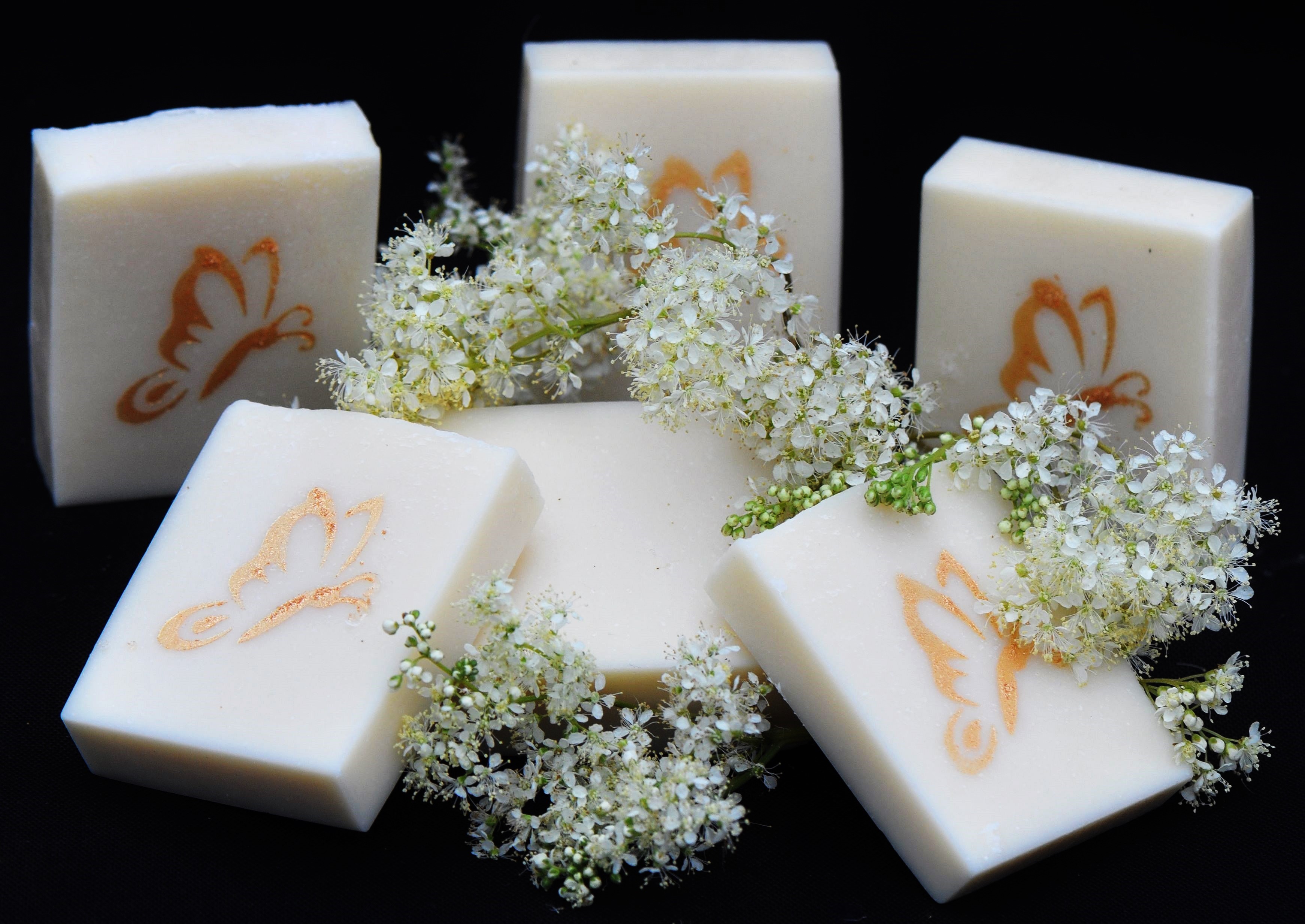

aber dir Rezeptur musste geändert werden da nach 10 Wochen sich ein brauner Fleck auf einer Seife zeigte und ich hatte Angst das die Seife wegranzt. Hatte auch einen extrem hohen Anteil an Pflaumenkernöl drin dieses wurde nun in diesem Rezept halbiert und auf andere Fette umgelegt. Ausser dem Pflaumenkernöl sind noch Olivenöl Kokos nativ, Distelöl, Babassu Schweineschmalz, Salz, Mädesüßhydrolat und Mädesüßölauszüge drin, sonst keinerlei Duft.
Hatte meine "Wiesenkönigin", einige werden sie kennen, beim ersten mal mit etwas Stearin verseift da in dieser Seife sonst keinerlei Duft ist als vom Mädsüßhydrolat, den Ölauzügen mit Mädesüß und den duftenden Ölen Pflaumenkernöl sowie Kokos nativ, blieb vom Duft dieser Komponenten nicht so viel übrig.
Habe jetzt diese "Wiesenkönigin" erneut gesiedet nur mit weniger Pflaumenkernöl aber dieses mal ohne Stearin sondern mit 1 Tl Salz und jetzt kommt der Duft vom Mädsüßhydrolat und den Ölauszügen voll durch, unterstützt vom nativen Kokosöl und Pflaumenkernöl. Sie duftet ganz toll nach dem Mädesüß.
Für mich ist Stearin ein Duftfresser.
Für das Bid habe ich sogar jetzt im Oktober blühendes Mädesüß gefunden.

hier die Seife mit den Blüten vom Mädesüß

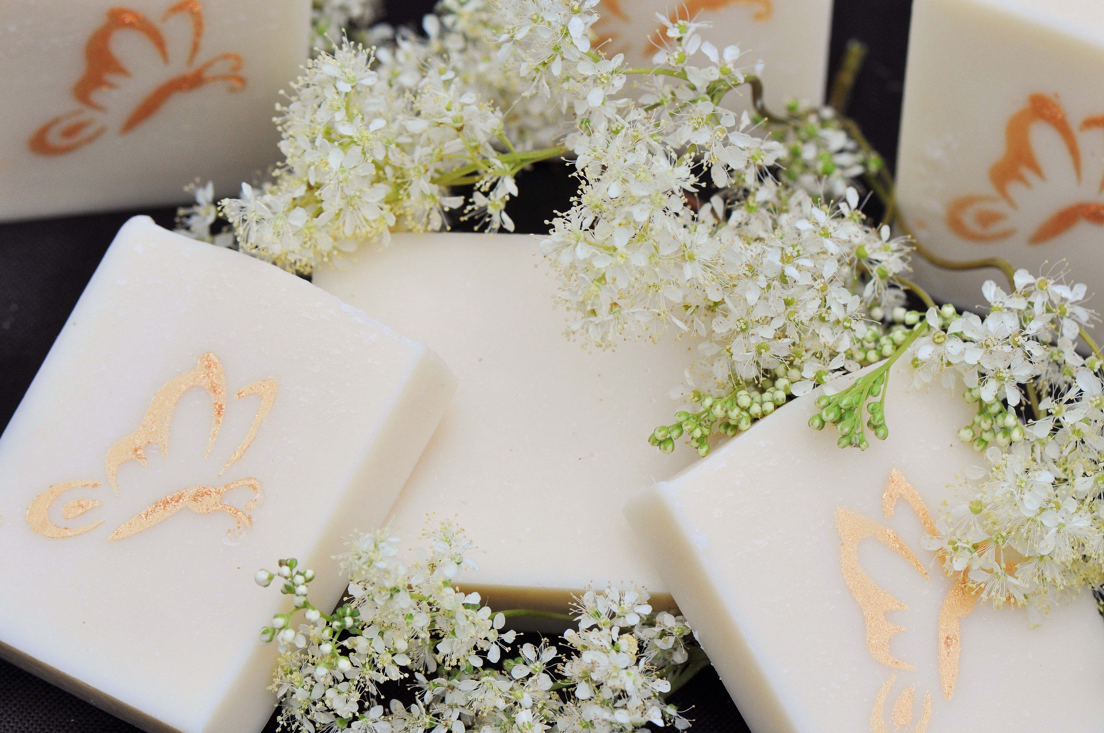

sie ist so glatt deshalb hier noch mal von ganz nah

in dieser Seife ist der Heißölauszug noch nicht, hier ist wie gehabt noch Kaltauszug drin.
Ich habe von den paar gesammelten Blüten für das Bild ein Heißölauszug gemacht und dann von dem berichtet. Aber bei der nächsten Wiesenkönigin, und die kommt ganz bestimmt, da kommt dann der Heißölauszug zum Einsatz.

Zum einen weil Du wegen des Ranz die Rezeptur leicht abwandeln musstest. Daran finde ich sehr interessant, wie sie sich im Waschverhalten voneinander unterscheiden werden. Deine erste Wiesenkönigin ist ja ein Träumchen, wenn man sich damit wäscht, so cremig und so üppig der Schaum! :schwaermt2:
Zum anderen wegen des Dufts. Ich verlinke hier auch mal zu Deinem so interessanten Thread, wo Du die Frage nach dem Stearin als Duftfresser aufwirfst - HIER KLICKEN. Nachdem ich dort laut vor mich hingedacht habe, vermute ich nun fast, dass Stearin gern diesen natürlichen Duft aus dem Hydrolat und Ölauszug frisst. PÖs mögen sich da ganz anders verhalten. Vielleicht weiß dazu noch jemand genaueres. Mich würde es ungemein interessieren!
