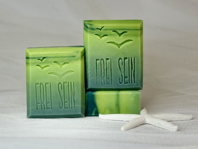

Beitrag von AnSch » So 24. Mai 2026, 14:57
meine minimalistische Meeresseife mit schlichtem Farbverlauf für sanfte Küstenstimmung.
Einmal tief durchatmen am Meer und " FREI SEIN"

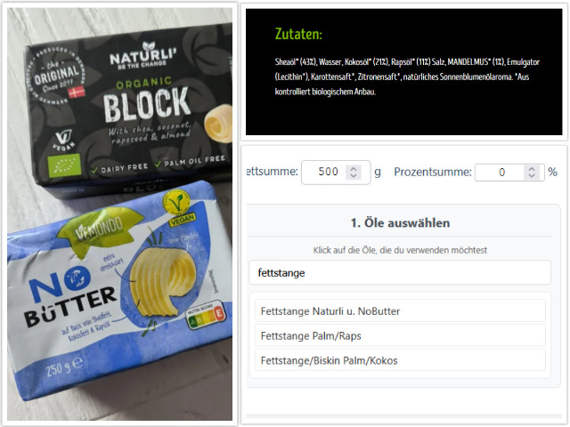

Ausserdem hab ich ein bisschen mit dem VEGAN BLOCK experimentiert. NATURLI` gibts mit 200g und der Lidl "NO BUTTER" als Eigenmarke sind vom selben Hersteller und mit den gleichen Zutaten allerdings gibts hier 250g Packungen.

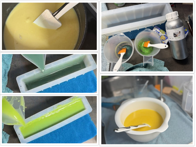

Die Basis besteht aus Sheaöl, Kokosöl, Rapsöl und natürlich Wasser. Ich habe ihn noch mit Sonnenblume, Olive und Rizi aufgepeppt.
Schon die geschmolzenen Öle waren cremig gelb und nicht so klar wie sonst.
Dazu dieser Duft nach Kindheits-Margarine – total unerwartet, aber irgendwie nostalgisch. :kichern:
Verseift hab ich:
NoButter, Olive, SoBlu, Rizi, NaLac
Duft: ICE Manske
Mica: Aquarius und Pistachio mit etwas Neongrün und Sunnburst Sparcle

Deine Seife ist wunderschön geworden! :herz_3:
Die klaren, frischen Farben gefallen mir sehr gut!
Huhu
Beiträge: 166
Re: TSH Mai "FREI SEIN"
Beitrag von Huhu » So 24. Mai 2026, 18:32
Die sind nicht minimalistisch oder gar schlicht, sie sind grandios, es passt einfach alles zusammen und schön gestempelt
Beiträge: 3358
Beitrag von Wingmama » So 24. Mai 2026, 18:35
Wow, Andrea, die ist wunderschön. :jubel: Der Farbverlauf ist dir wieder richtig klasse gelungen und das Grün in jeder Farbrichtung ist genau meins. Will haben :schnell_weg:
Beiträge: 13344
Beitrag von Regina1 » So 24. Mai 2026, 19:37
Genau meins deine neue Seife. :schwaerm: Mit der Zutat Veganblock gefällt mir sehr gut. Ich hatte es auch schon mal in der Hand. Aber wegen der Verseifungszahl und Wasser hab ich mich dagegen entschieden.
Richtig zarte feine Seife. :gluecks_klee:
Beiträge: 10871
Beitrag von Hecuba » So 24. Mai 2026, 19:41
ein genial schönes Ombre!
krapi
Beiträge: 1094
Beitrag von krapi » So 24. Mai 2026, 20:15
Wunderschön und definitiv nicht schlicht.
Beiträge: 4258
Beitrag von Die vom Moor » So 24. Mai 2026, 20:49
Mmh, sehr schön! :daumen_hoch:
Beiträge: 7194
Beitrag von Frau M. » Di 26. Mai 2026, 11:53
So ein schöner Farbverlauf! :rot_werd_und_herzchen: Tolle Stempel mit Botschaft! :daumen_hoch:
Mit dieser veganen Butter-Alternative habe ich auch schon geliebäugelt. Kennst du denn die Zusammensetzung? Welche Verseifungszahl hast du dafür genommen? Ah, ich sehe gerade, die haben die prozentualen Anteile auf ihrer Webseite aufgelistet! Oh, jetzt bin ich angefixt... :breit_grins:

Da auf dem Veganblock alles angegeben ist ist es nicht schwierig ihn zu verwenden. Ich find es eine tolle Alternative, wenn man für kleine Mengen nicht extra bestellen will oder kein Palmöl verwenden will.
Zu beachten ist nur der hohe Wasseranteil von 24%
Das sind beim Naturli mit 200g immerhin 48g Wasser und beim NoButter mit 250g sogar 60g Wasser.
Verseifungszahl ist jetzt auch im Seifenrechner hinterlegt. Und unter dem Suchbegriff Fettstange auszuwählen.
Übrigens auch das RSPO-zertifizierte Biskin (Palm/Kokos) kann man seit einiger Zeit auswählen.
