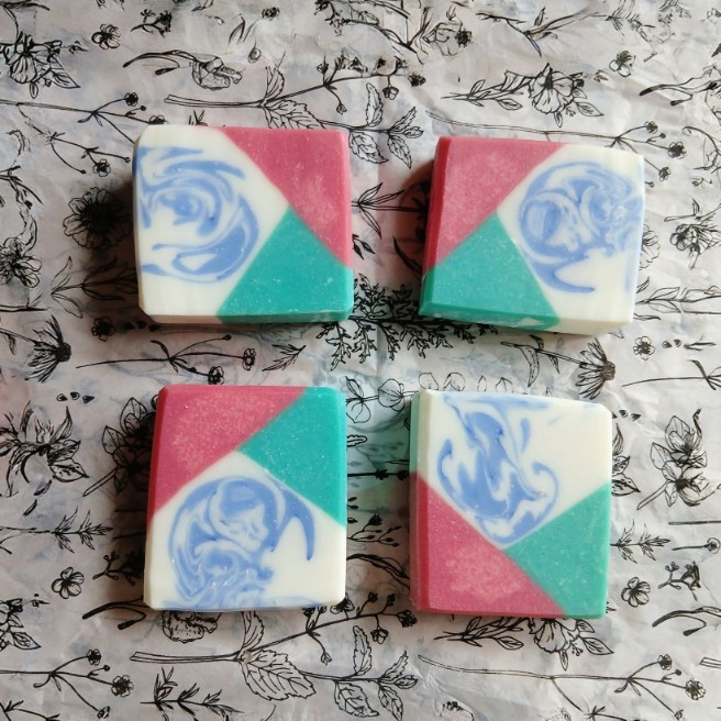

Essig hatte ich in meinen Anfangszeiten schon einmal verseift und fand die Glätte und Härte der Seifen ganz toll. Allerdings habe ich damals zu lange bis zum Schneiden gewartet. Damals hatte ich mir notiert, nicht mehr 100 % Essig als Laugenflüssigkeit zu nehmen. Deshalb habe ich der LF 60 % als Essig zugesetzt und die restlichen 40 % mit Wasser aufgefüllt. Auch habe ich nach 24 Stunden ausgeformt und gleich geschnitten. Mit diesem Verfahren war ich diesmal zufrieden.
Außerdem wollte ich Oud Wood als Blitzbeton-PÖ verseifen, deshalb eine Schichtseife. Da ich in den roten SL etwas viel davon hereingeschüttet habe, hat es für den weißen Teil nicht mehr gereicht. Deshalb schnell umgeplant und oben einen kleinen Swirl gesetzt. :breit_grins:
Verseift habe ich Sonnenblumenöl h.o., Kokosöl, Rindertalg und einen kleinen Rest Schweineschmalz. Insgesamt 30 % LF, bestehend aus 60 % Essig und 40 % Wasser. Duft war 4 % PÖ Oud Wood von Sensory Perfection.
Ansonsten farbige Micas und im weißen Teil zum ersten Mal Titandioxid eingesetzt. Das sollte ich das nächste Mal niedriger dosieren und besser auflösen. :augen_zuhalt_und_weint:

Oh die ist aber hübsch mit den tollen Schichten. Der zarte Swirl im weißen Teil gibt einen schönen Kontrast zu den geometrischen Formen. Wunderschön! :gibt_herz:
Und Essig als LF muss ich wohl auch mal testen. Danke für die Tipps wegen dem Schneiden. Ich glaube Essig kommt mir sehr entgegen, weil ich so ein Ungeduldsproblem habe.. wie oft ich mir schon Kanten durch zu frühes ausformen versaut habe. :lachend_auf_den_tisch_hau:

Toll, sie ist sehr schön geworden. Die geraden Linien sind der Hammer, hast du bestimmt mit einem Hilfsmittel gezogen. Auch die Farben und der Swirl sind toll gelungen. :jubel_reihe:

Danke schön. Die geraden Linien sind tatsächlich nur durch das Schrägstellen der Form und die Zugabe des Blitzbeton-PÖ gelungen. Ist tatsächlich aber auch das erste Mal, dass mir dies gelungen ist. :kichern:

Ui, was für tolle, schräge Schichten! :augen_fliegen_raus:
Mit dem blauen Swirl bekommt die Seife einen wirklich einmaligen Look. Habe ich so noch nie gesehen! Ganz toll! :bravo:

Was für tolle und vor allem gerade Schichten
Super gelungen :cheerleader:

Sehr schöne gerade Schichten! Wegen oder trotz des Blitzbeton-PÖ? Bei mir war so ein PÖ auch schon mal schneller und ist gar nicht mehr geflossen.
Also Du hast das super hingekriegt :daumen_hoch:

Tolle Idee mit dem Blitzbeton-PÖ. Das Tiox mach dein Seifchen etwas antiker, ist halt eine Mittelalterseife und die Swirle passen perfekt dazu (die sind richtig interessant geworden) :herz_2:

Besonders schicke Ecken in deiner Seife. Farblich sehr gut ausgesucht. :drehstuhl:

Die ist richtig schick geworden! :schwaermt2:
Die Dreiecksaufteilung der Farben wirkt richtig modern und der blaue Swirl oben drauf ist das i-Tüpfelchen.
Ganz tolles Design.
